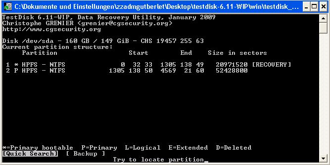

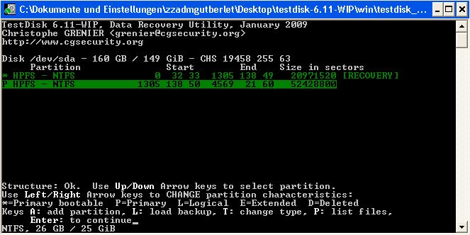

ich hoffe das mir hier jemand helfen kann. Heute morgen bootete mein Laptop nicht mehr nur ein blinken und das wars.
Dann habe ich die Platte ausgebaut und an nem PC angeschlossen. Die Platte wurde nur als RAW angezeigt. Keine Daten.
Also hab ich Testdisk ausprobiert. Dort wurde angezeigt das die Platte nen "Bad Header" hatte. Er stand auf 255 sollte wohl aber 240 sein. Also hab ich das umgestellt und auch schreiben lassen von Testdisk. Danach zeigte mir das System auch wieder die Partitionen an aber immer noch keien Daten. Dann habe ich beim Neustart leider nicht aufgepasst und zu spät gedrückt wodurch Checkdisk ausgeführt wurde.
Ich hab dann auch nochmal mit nem Tool probiert Daten wiederherzustellen aber das Chkdsk hat mir alles durcheinander geworfen.
Beim Testdisk zeigt er mir auch nicht die richtige Partitionsgröße an.
Kann man da noch irgendwas machen oder kann ich die Daten abschreiben.
Ich weiss nicht inwieweit das Checkdisk die Daten umschreibt. Würde da ne professionelle Firma noch dran kommen ?

Wiederhole mal die Diagnose.
Laptops und Notebooks mit 2.5 inch Festplatten haben oft eine Geometrie von 240 Heads.
Desktops mit 3.5 inch zumeist 255.
Mache mal eine Diagnose nach dieser Anleitung;
Lade dir mal Testdisk Version 6.11 beta für Windows.
Link dazu gibt es hier;
https://www.computerbase.de/downloads/systemtools/festplatten/testdisk/
Starte Testdisk bestätige bei dem Log-Datei-Screen mit Enter, wähle deine betroffene Festplatte aus und bestätige mit Enter, bestätige bei Partition Table Typ Intel, bestätige bei Analyse mit Enter und setze mir einen Screenshot.
Bestätige auch bei Quick Search mit Enter (wenn nötig wegen Vista-check mit y) und setze mir auch den Screen.

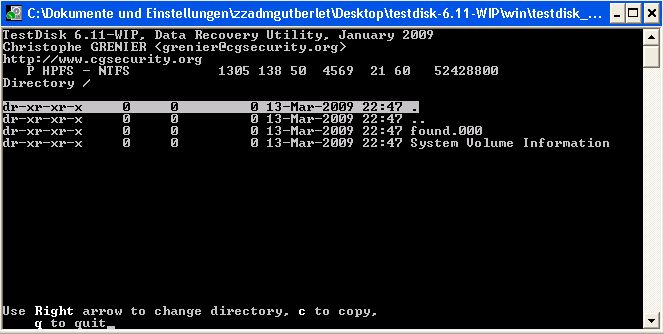

Markiere mal die betroffenen Partitionen und drücke p auf der Tastatur ob deine Daten angezeigt werden oder eine Fehlermeldung.
Zurück kommst du mit q drücken.

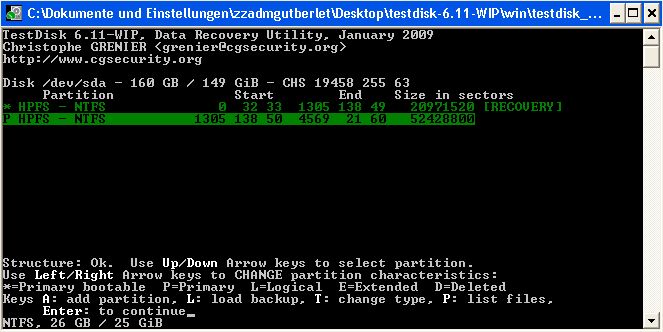

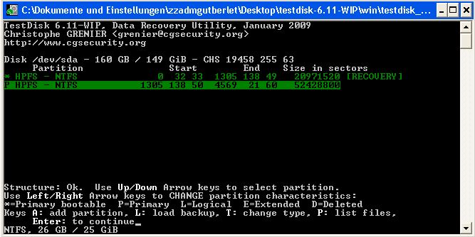

Hallo Fiona,
danke für deine Antwort. Angehängt findest du die gewünschten Sreenshots.
Also die Partitionsgröße stimmt schon gar nicht mehr. Die 2te Parttion sollte eigentlich den kompletten Plattenplatz belegen, ausgenommen natürlich die Recoverypartition.
Wenn ich mit einem Datenrettungstool drangehe zeigt er mir gerade mal 3 GB an die er finden konnte und das stimmt ganz sicher nicht. Anzeigen tut er mir auch nur die Ordner die du im 4ten Sreenshot sehen kannst.
Gruß und danke für deine Hilfe
Beowulf1980

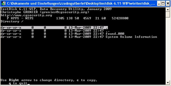

Warum schreibst Du nicht, was Du erwartet hättest?
Wenn Du nach P (list files) ein Verzeichnis wie Found .... vorfindest, solltest Du es schon mal öffnen (Cursortasten), denn hier könnte sich das komplette Filesystem befinden!
Hi,
ich bin mir grad nicht ganz sicher wieviel die eine Partition sein müsste. Die Recoverypartition hat 10 GB also sollte die 2te Partition so um die 150 GB sein und nicht 25.
Wenn ich im Testdisk auf den Found-Ordner gehe ist dieser leer.
Gruß
Beowulf
Zur Partitionierung kannst nur Du Auskunft geben, so sie denn eine andere war als auf den Testdisk-PIC`s zu erkennen ist, wir müssen uns jedenfalls an letzteres halten. Danach sieht es so aus, als hättest Du wohl zwei Partitionen gehabt, die Recovery ist i.d.R. hidden gesetzt und wird nur bei Bedarf sichtbar. Man könnte daher, mit den bisher gelieferten Hinweisen, mutmaßen, dass eine Partition verloren gegangen ist. Da Testdisk sie auch bei der tieferen Suche nicht findet, werden Dir wohl nur Datenrettungstools helfen.

Das zweite und dritte Bild, nehme ich mal an, sind je nach Quick und Deeper Search?
Teile mal mit, ob auf der Laufwerk chkdsk ausgeführt wurde und plötzlich kleiner erschienen ist?
Nicht das Daten in den unterliegenden Sektoren beschädigt waren.
Sichere Alternative wäre Datenrettungssoftware wie scavenger.
Markiere damit die Festpaltte und scanne den gesamten Bereich mit dem langen scan.
Untersuche das Ergebnis.
Wenn nicht weiter auf den Speicherbereich geschrieben wurde, könnte in Vista wieder eine identische Partition in der Datenträgerverwaltung erstellt werden.
Dann könnte über Testdisk eine Diagnose des Bootsektors gemacht werden.
Infos würden im Fall folgen und würde auch nur Sinn machen, wenn keine Schreibzugriffe auf den vorigen Speicherbereich waren, die das Dateisystem beschädigen könnten.
