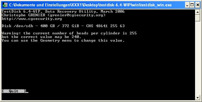

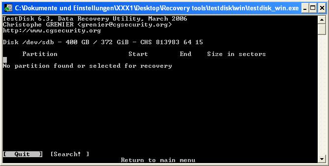

so beschrieben hab ich´s gemacht siehe screen´s aber ich finde da keine partition auch nicht beim tieferen search

Danke mal ich habe aber noch gesehen das deine Geometrie von der Festplatte verkehrt ist.
Ändere die mal und teste es ob die Partitionen dann gefunden werden.
Fang mal mit der Standard-Geometrie an!

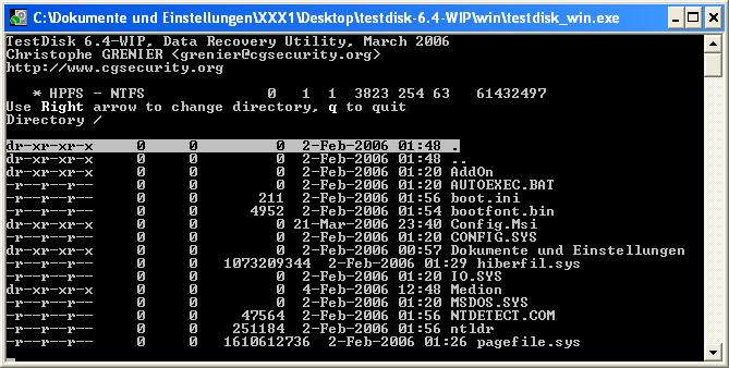

habe die 1 partition ausgewählt und dann auf p und mit q verlassen und die 2 partition ausgewählt und mit q wieder verlassen und yuhu ich kann meine alten daten sehen siehe screens wie muss ich jetzt weiter vorgehen ???

Du solltest an diesem Screen sein!
https://www.computerbase.de/forum/attachments/dann-mit-enter-bestaetigt-jpg.46235/
Dann habe ich dir jeden Tastendruck aufgeschrieben!
Das steht genau in dem Post über deinen letzten.

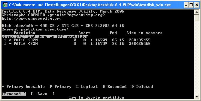

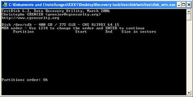

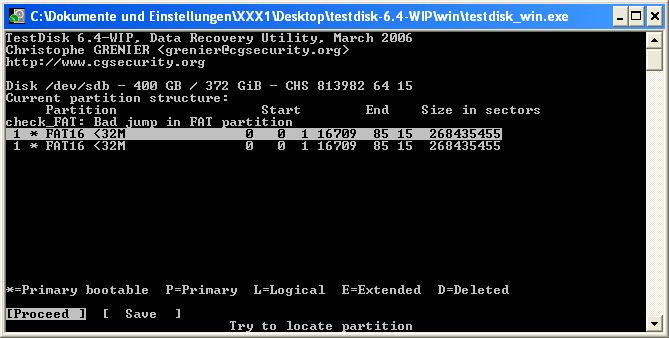

@ Fiona

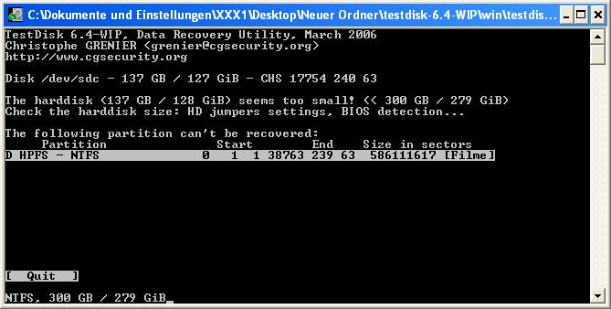

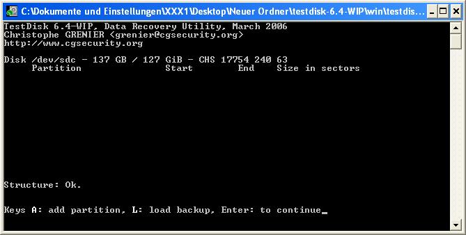

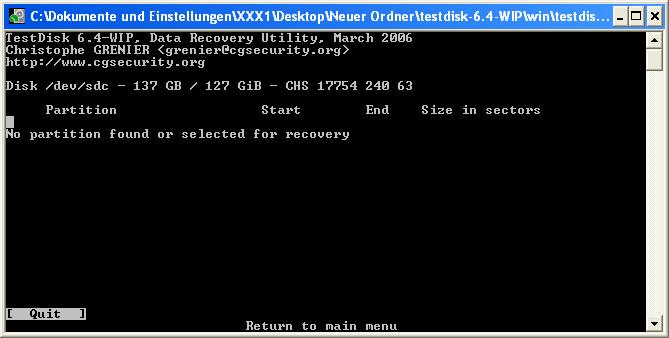

Soweit habe ich ein paar Festplatten hingekriegt ausser eine mit der komm ich nicht weiter???
Du solltest wohl mal Servicepack installieren.
Sieht nach einem 48bitlba-Problem aus das die Festplatte nicht richtig erkannt wird.
Leider weiß ich nicht dein Betriebssystem und Servicepack und ob du den Patch benötigst.
Dann sollte die Festplatte in der richtigen Größe erkannt werden.
Im Moment riskierst du bei Festplatte größer als 137 GB schweren Datenverlust.
Mache es daher mal so schnell wie möglich.

betriebssystem win xp prof. service pack 2 wahrscheinlich muss ich mir dann ein patch von maxtor homepage ziehen
