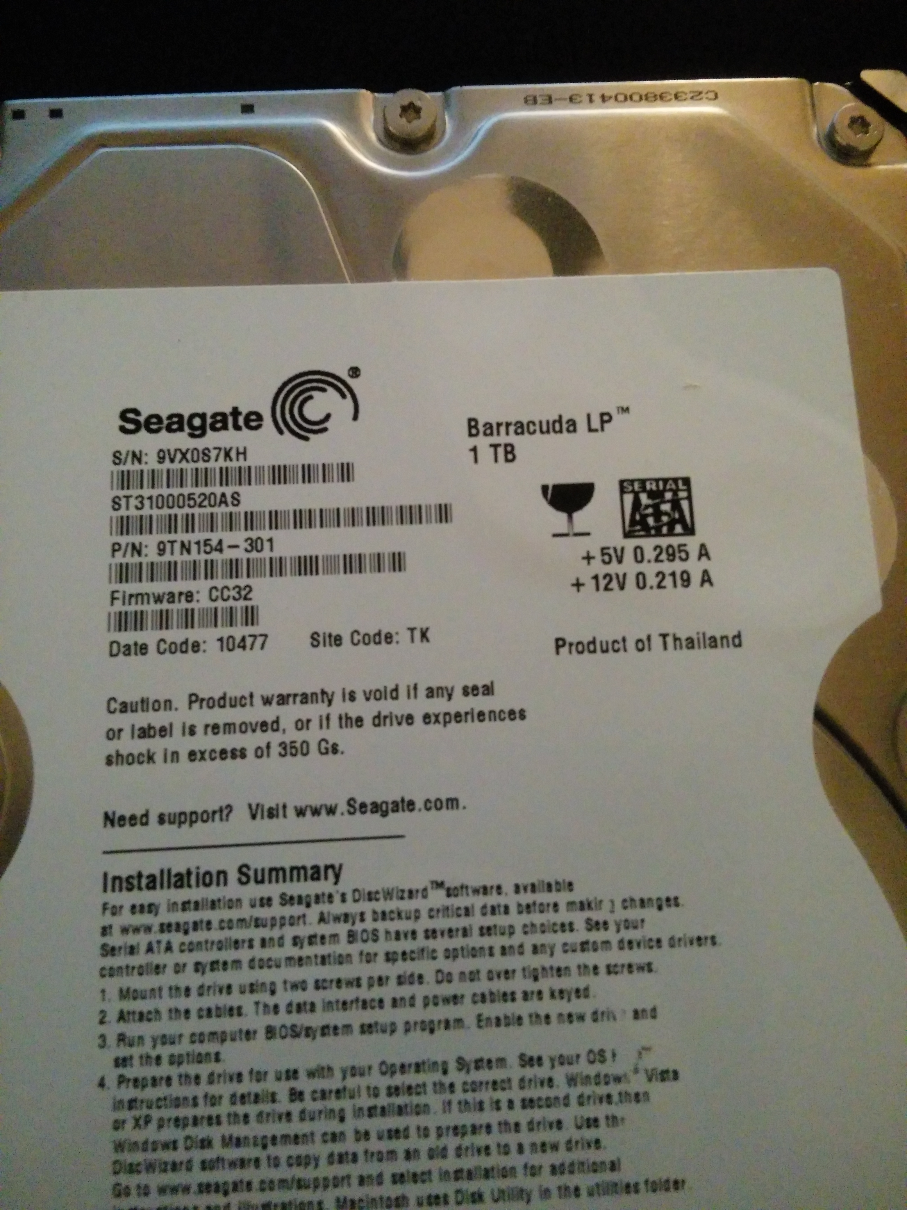

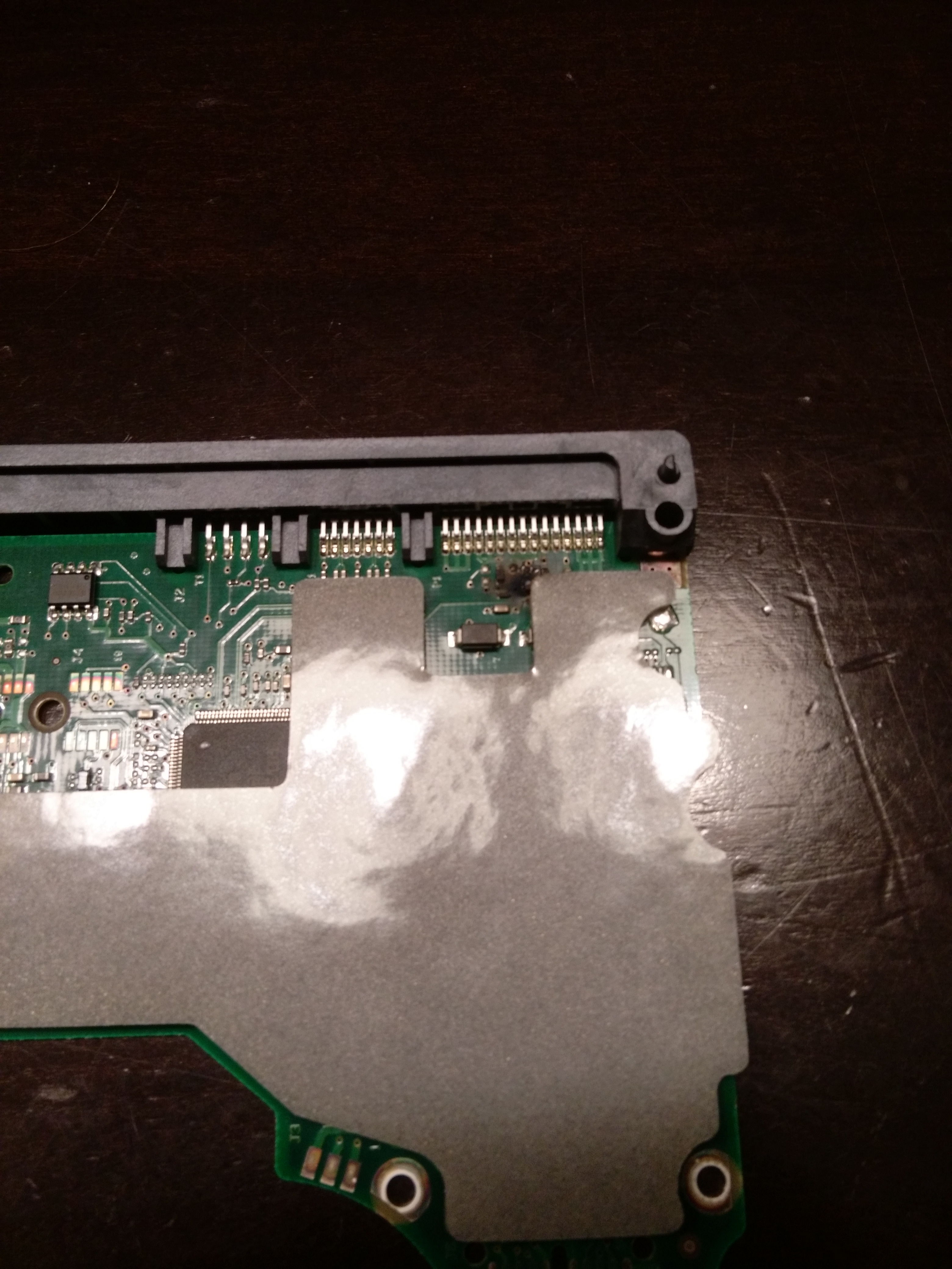

Hallo
die Festplatte meiner Liebsten ist verstummt. Ich habe verschiedene PCs ausprobiert.

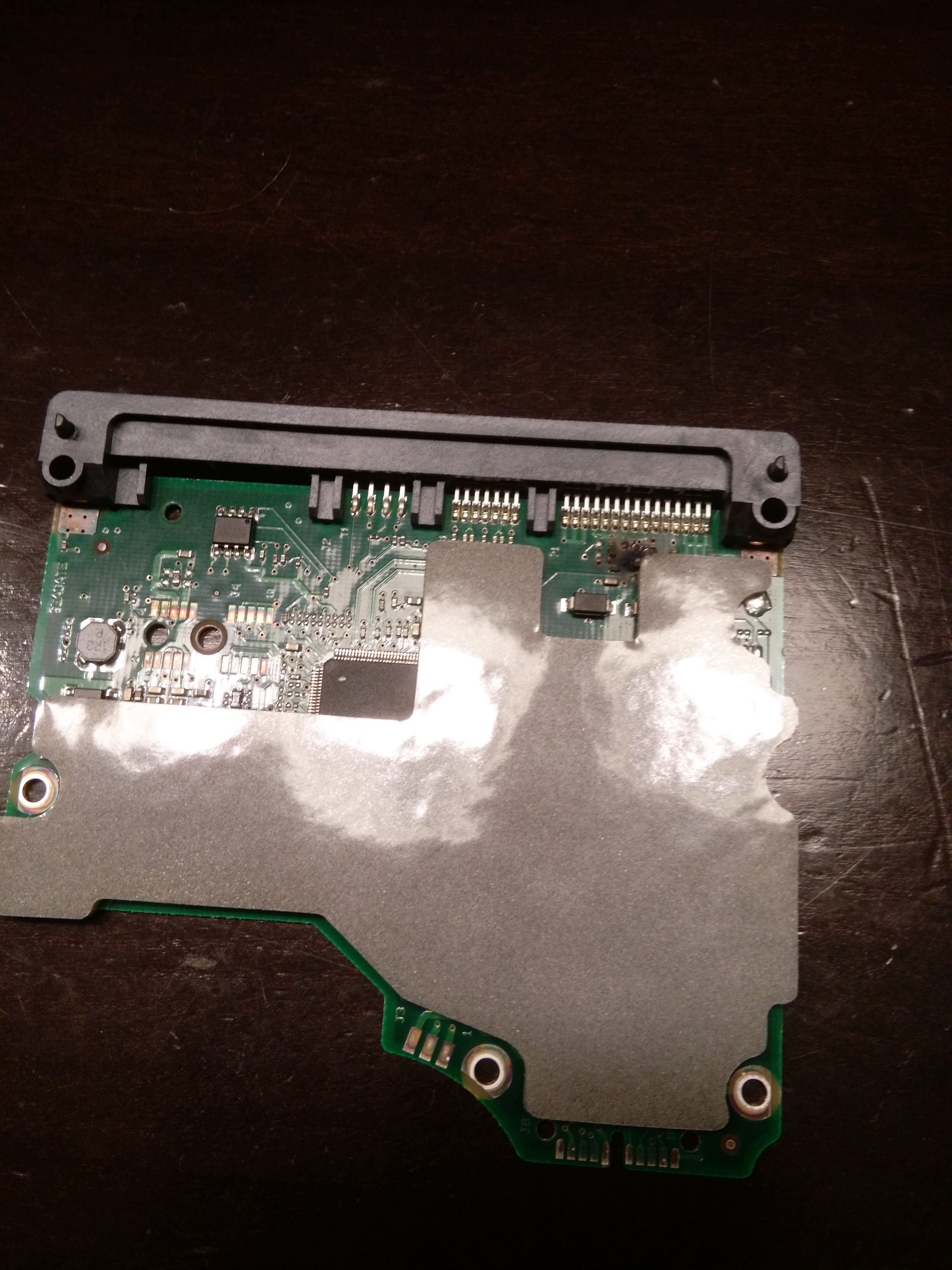

Kein Geräusch zu hören. Ich habe vorsichtig die Platine abgeschraubt un einen schwarzen Fleck gefunden (siehe Foto)
Kann ich von einer anderen Platte die Platine verwenden um die Daten zu sichern?
Danke für Eure Hilfe.
Seagate Sata Barracuda LP 1TB siehe Foto

Wichtiges auf der Platte?
Baugleiche, moeglichst gleicher Seriennummernbereich, Platte finden, Elektronik austauschen, hoffen.
Oder gaengige Datenretter anfragen.
Auf der Platine scheint es die Stromversorgung gebrutzelt zu haben.

Erkennt ihr was auf der Platine abgeraucht ist?
Schwer zu sagen, ohne zu wissen was da vorher war. Aber es könnte ein Kondensator gewesen sein. Gerade die Tantalelkos neigen zum durchschlagen und schmoren dabei gerne ein Loch in die Platine, wenn die Stromzufuhr nicht begrenzt wird.
Hast du evtl noch eine identische Platte von der du ein Foto machen könntest?

Die Bilder sind nicht gut genug um etwas zu erkennen, eine baugleiche Platine würde wohl mindestens in sofern helfen, dass man die Teile der Stromversorgung austauschen könnte - wenn du das aber könntest, dann würdest du nicht fragen...

Das ist garkein Ding! So wie das aussieht hat deine liebste entweder den Rechner in dem die Platte eingebaut war mit Starkstrom betrieben oder an das Gehäuse der USB-Platte (in dem die Festplatte gesteckt hat) das Netzteil vom Notebook o.ä. angeschlossen. ;-)
Das was da abgeraucht ist, ist höchstwahrscheinlich die TVS-Diode, obwohl man das auf den Bildern schlecht erkennen kann. Für mehr Gewissheit, zieh mals die Isolation (das Schaumstoffding) ab und mach ein schärferes Foto der Stelle.
Du hast nun folgende Möglichkeiten:
A) ein baugleiches PCB/Platine und du lötest den ROM-Chip der alten Platine auf die neue (oder lässt das jemanden machen der das kann)
B) (sofern nichts anderes beschädigt ist) - du entfernst die Diode vorsichtig von der Platine - das birgt aber das Risiko, dass bei einem noch bestehenden Kurzschluss auf der Platine der Vorverstärker innerhalb der Platte Schaden nimmt
Was du nicht tun solltest ist einfach eine andere Platine da drauf zu schrauben, das kann die Platte komplett unbrauchbar machen.
