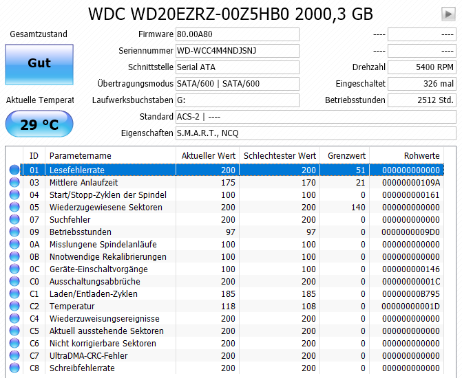

ich habe mir vor knapp 6 Monaten einen neuen Rechner zugelegt in welchem auch ein paar HDDs laufen. Diese sind ebenfalls neu erworben worden. Eine benutzte ich für meine Steambibliothek. Beim abrufen bestimmter Bereiche der Festplatte, klickt diese merklich. Je nach Spiel aber auch vollkommen unterschiedlich.
Die Frage ist jetzt ob man die Festplatte schon zurück schicken kann ohne das ein wirklicher Schaden aufgetreten ist. Muss ich warten bis mir das Ding um die Ohren fliegt oder kann ich da frühzeitig die Garantie in Anspruch nehmen?
Es handelt sich bei der Festplatte um eine WD20EZRZ

Crystal Disk Info runterladen, und Zustand überprüfen.
Reaktionen: Smily
Nicht auf die Programm-Meldung "gut" verlassen. Mach einen Screenshot von allen Werten für uns.
Richtig, Crysal Disk Info, Screenshot ALLER Werte.
und bevor du das machst: Falls da Wichtige Daten drauf sind: Sichern!
So wie ich das verstanden habe sehen die Werte "normal" aus.
Bitte das Fenster ganz aufziehen, die unteren Werte sind das Wichtige!!!

Also bei mir sind das alle Werte die mir angezeigt werden. Welcher Wert fehlt denn?
Das kann ich dir mit Sicherheit auch nicht sagen, es fehlt nur der untere Rand des Fensters.
Welche Werte die Platte liefert, ist leider Hersteller und sogar Modellabhängig, entsprechend schwer zusagen ist es.
Die Werte die wir sehen und anscheinend auch alle haben, sind meiner Meinung nach ok! u.U. ist die Platte einfach nur verhältnismäßig laut.
Ggf. hilft bei "lauten" Lesezugriffen auch ein defragmentieren.

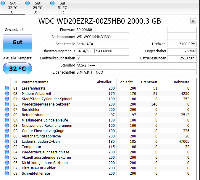

Stell mal bei Crystaldiskinfo die werte auf dezimal
Oben auf einstellungen -> erweiterte funktionen -> Rohwerte -> 10 (dec)
Beobachte den wert "Lade/entlade zyklen" ob dieser zusammen mit dem "klicken" steigt .
(F5 drücken zum aktualisieren der Werte)
Dann sieht man ob es an der Parkfunktion liegt.
