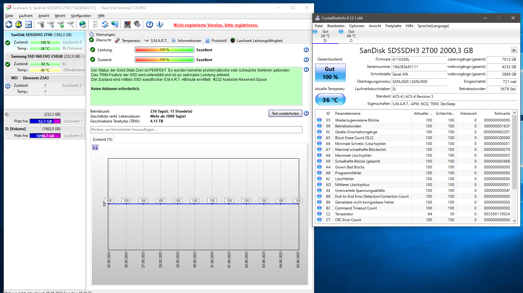

Leider nicht sehr viel. CDI erkennt sie gar nicht. Hard disk sentinel erkennt sie aber hat absolut keine Infos darüber.
Die die erkannt werden sind meine beiden SSDs die ich noch im System habe.
