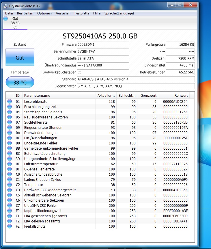

hallo, erstmal vielen dank für die blitzschnellen antworten. :)
da ich gerade alles neu draufgespielt habe, ist noch nichts wichtiges drauf, der letzte festplattencrash war sehr sehr sehr schmerzhaft und extrem lehrreich :(
habe den screenshot gemacht, ich hoffe, dass man alles gut lesen kann.
Werte sehen soweit gut aus. Vermutlich schafft die Platte es noch in den Toleranzen zu arbeiten.

Du solltest die HDD sorgfältiger behandeln. Der Wert G-Sense Fehlerrate ist recht hoch. Der Wert zeigt, wie oft die HDD im Betrieb heftigeren Stößen ausgesetzt war. Also, im Betrieb des Notebooks das Notebook nicht zu heftig bewegen, vermeiden, es zu stoßen usw.
