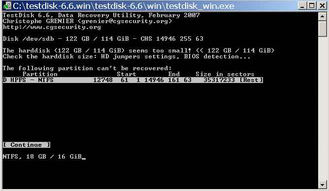

Deine zweite Partition wird auch gefunden!
Belegt aber den letzten Cylinde und wird deshalb icht angezeigt.
Um die vielleicht anzuzeigen sollte die Option Allow partial last cylinder auf yes gesetzt werden.
Drücke dann mal p, ob deine Daten oder eine Fehlermeldung angezeigt wird!

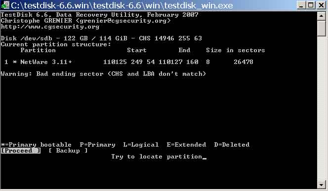

Starte Testdisk, wähle deine betroffene Festplatte aus und bestätige mit Enter, bestätige bei Partition Table Typ Intel auch mit Enter.
Wichtig gehe jetzt auf Options und bestätige mit Enter.
Gehe jetzt mit dem Pfeil auf Allow partial last cylinder: und bestätige auch mit Enter.
Dann sollte es von No auf Yes gesetzt sein.
Dadurch kann deine Partition den letzten Cylinder nutzen und würde passen.
Verlasse das Menü Options bei Ok.
Du darfst dann Testdisk nicht beenden da du dann die Einstellungen verlierst.
Gehe auf Analyse und bestätige mit Enter.
Setze mir einen Screen.
Bestätige bei Proceed auch mit Enter.

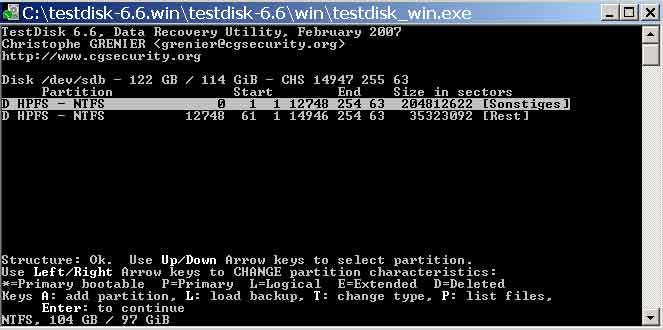

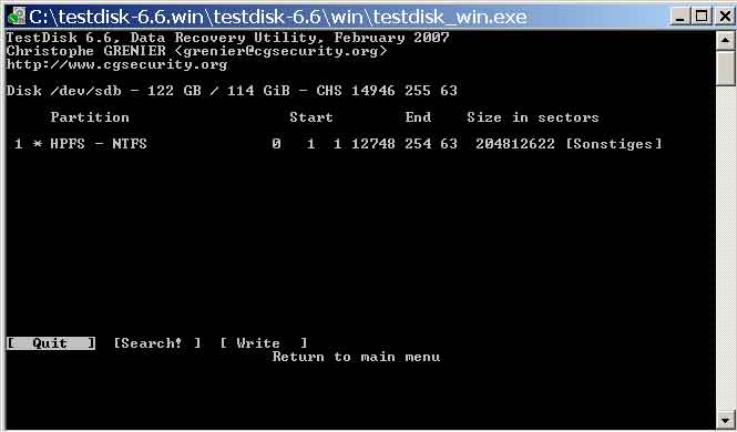

hier sind sie
meine Daten werden mit P angezeigt

Auch wäre es ein Problem, da beide Partitionen einen gleichen Cylinder belegen, diese zusammen wiederherszustellen.
Generell ist es nicht empfohlen Partitionen mit einem nicht intakten Dateisystem wiederherzustellen.
Wenn du es dennoch möchtest, wäre es möglich deine erste Partition wiederherzustellen.

Ich gehe von diesem Screen aus;
https://www.computerbase.de/forum/attachments/screen4-jpg.68580/
* (Stern) ist für primär, aktiv und bootfähig und kannst du mit dem Links oder Rechtspfeil auf der Tastatur setzen. Wenn du von der nicht bootest, setze die auf nur P für primär.
Siehst du ganz links bei der Partition.
Bestätige mit Enter.
Gehe auf [Write].
Bestätige dort mit Enter, y und Ok.
Beende Testdisk und starte den Computer neu.
Wenn chkdsk bei Systemstart kommen will, beende chkdsk erstmal.
Geht innerhalb von 10 Sekunden durch beliebigen Tastendruck.
Überprüfe das Ergebnis und teile es mit.
Benutze dann in Testdisk wieder die Option Allow partial last cylinder und lasse deine Partition Rest wieder suchen.
Kopiere die Daten in Testdisk wie beschrieben vielleicht auf deiner anderen Partition.
Da die eine verkehrte Geometrie hat, solltest du die dann hinterher löschen und neu erstellen.
Auch solltest du, wenn es klappt die erste Partition wiederherzustellen, sofort die Daten sichern und dann versuchen das Dateisystem mit chkdsk Laufwerk: /r über Start / Ausführen / cmd zu überprüfen oder gegebenenfalls reparieren.
