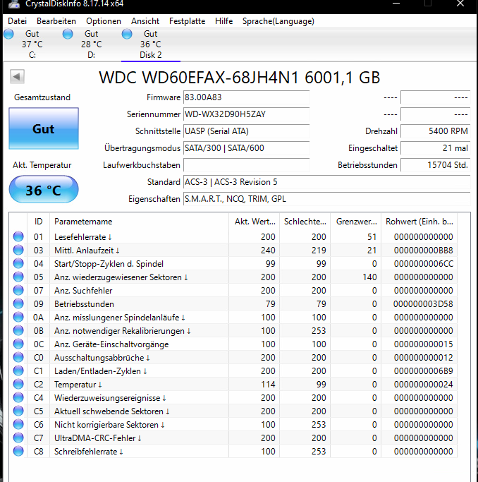

ich hab in meiner Asustor NAS 2x WD Red 6TB verbaut, die laufen zwecks Ausfallsicherheit im Raid !:
Eine der beiden Platten piepst in unregelmässigen Abständen, zumindest hört es sich nach piepsen an.
SMART Werte in der Software wie in Crystal DiskInfo sind i.O.
Mein Bauch sagt, austauschen lassen, da ich noch Garantie drauf habe, aber sollte nicht in den Infos irgendwas angezeigt werden?
Crystal Disk Screenshots liefere ich dann nach.

Die Smartwerte sind perfekt.

Sagen denn die Garantiebedingungen von WD, dass auschließlich HDDs mit schlechten SMART-Werten ersetzt werden? Oder ist das bloß deine persönliche Meinung?
Mich würde das Geräusch auch sehr interessieren. Habe letztens auch eine HDD ersetzt, weil sie komische Geräusche gemacht hat, auch wenn die SMART-Werte perfekt waren. Häufig kündigen die Geräusche einen Defekt schon früher an als SMART.
Hatte eine Seagate 4TB HDD (ST4000DM004) die ebenfalls regelmaessig gezirpt hat. Konnte (bis zum naechsten Reboot) behoben werden indem das Powermanagement ausgeschaltet wurde. Habe sie dann aber relativ schnell in ein NAS verfrachtet und seither ist Ruhe (SMART Werte sind ok und ist auch sonst nicht auffaellig). Vielleicht auch mal schauen ob die beiden Platten unterschiedliche FW haben.
Ich kenns von WD noch so, dass Sie einen Screenshot der SMART Werte wollen wenn man Garantie beantragt.
