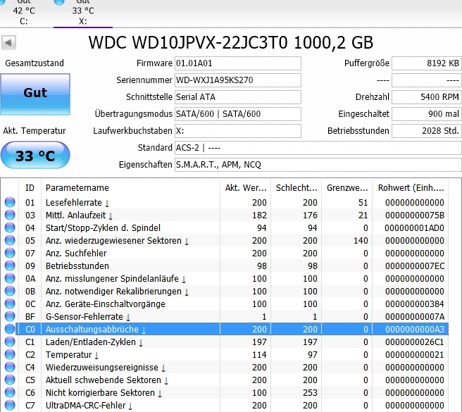

Lass mal CrystalDiskInfo laufen und poste bitte die Werte.
Die Festplatte funktioniert einwandfrei!
Sie schaltet sich nur ab wenn sie im Idle ist und das ist mein Problem.
Hallo MyHwu9508,
Die Platte scheint OK zu sein. Es ist aber empfehlenswert, dass man den Zustand der Platte mit unsere WD-Software ''Data Lifeguard Diagnostics'' überprüft:
http://support.wdc.com/downloads.aspx?DL&lang=de
Führe, bitte, die ausführliche Tests nach dem kürzeren, aus.
Du könntest die Ergebnisse hier posten.

An deiner Stelle würde ich die Seriennummer vom Screenshot irgendwie verstecken/löschen. Solche Nummer sind als konfidentielle / vertrauliche Informationen betrachtet und könnten potentiell für Missbrauch verwendet werden.
