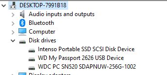

ich habe eine defekte externe USB Festplatte (Western Digital 2626) die ich in letzter Verzweiflung aufgemacht habe.
Die Festplatte fährt hoch, der Lesekopf bewegt sich 3 x in die Disc hinein und fährt wieder raus. Dann stoppt das Laufwerk (dreht nicht mehr). Die Festplatte scheint unversehrt (so weit ich das urteilen kann)
Wenn es das erste mal ist nachdem ich den PC hochgefahren habe, sehe ich diese Laufwerk auch im Device Manager. Aber mehr nicht. DISKPART sieht das Laufwerk nicht. Wobei ich es gar nicht partitionieren möchte, sondern nur einmal hochfahren um Daten wiederherzustellen. Habe idiotischerweise täglich das falsche Verzeichnis was ich benötige gesichert.
In Disc Managment wäre die Festplatte auch zu sehen. Ich werde gefragt dass das Laufwerk initialisiert werden muss (MBR oder GPT). Hab das versucht (weil eh nix mehr geht) aber das ist auch gescheitert.

wenn die Festplatte nur noch als WD My Passport 2626 USB Device erkannt wird, ist das nur der USB-Controller der Festplatte, als das sie sich am System anmeldet wenn die HDD „dahinter“ nicht mehr ready wird.
Die drei Bewegungen der Köpfe und das anschließende Herunterfahren macht die Festplatte zum Selbstschutz. Wenn die Firmware erkennt dass die Initialisierung nicht klappt, weil die Schreib-/Leseköpfe die ServiceArea-Parameter von den Magnetscheiben nicht mehr lesen können, dreht sie sich selbst ab.
