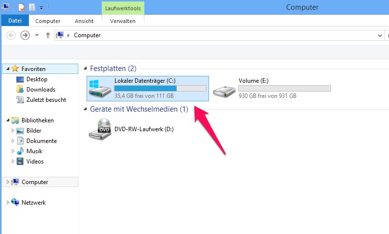

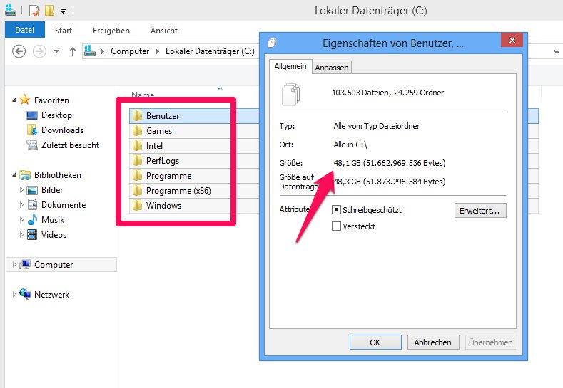

Ich habe eine 128GB SSD. Habe mein Windows 8 erst ein paar Tage im Einsatz. Wenn ich mir unter Arbeitsplatz die SSD anschaue wird angezeigt, dass nur noch 35,4 GB frei sind (Bild 1). Wenn ich die Größe aller Ordner auf C zusammenrechne, komme ich aber nur auf 48,1 GB (Bild 2).

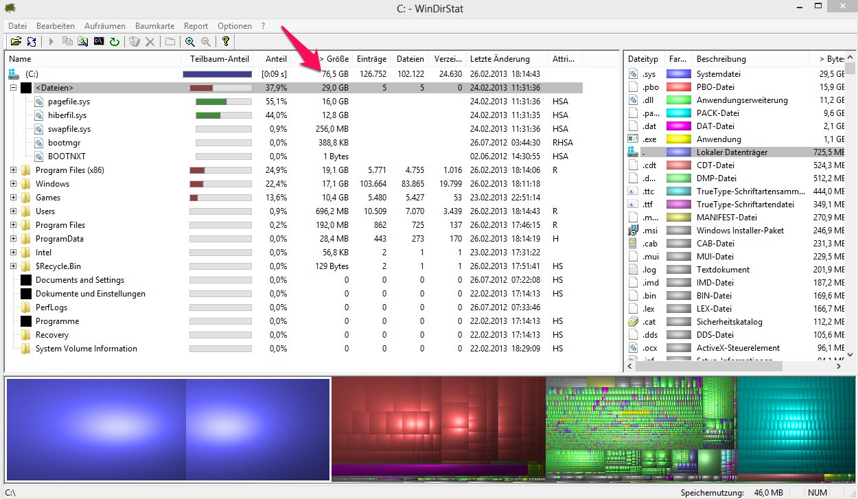

Habe ein bisschen im Web geschaut und bin auf das Programm WinDirStat gestoßen. Dort wird die Gesamtkapazität meiner SSD mit grade mal 76,5 GB angezeigt (Bild 3).

Win dir stat zeigt dir den belegten Speicher an... Zähl mal die gesamte Datenmenge unter den 76gb zusammen... Dann kommste wieder auf die ~76gb

Rechne doch einfach mal die 35,xGB an freiem Platz plus 76,xGB an belegtem Platz ... macht ~ 111GB = der Kapazität deiner SSD.
Und ja, WinDirStat zeigt dir die Belegung deines LW an. Und dir hätten eigentlich gleich 2 Dateien auffallen müssen hiberfil.sys und pagefile.sys mit ihren 1xGB an Dateigröße.
