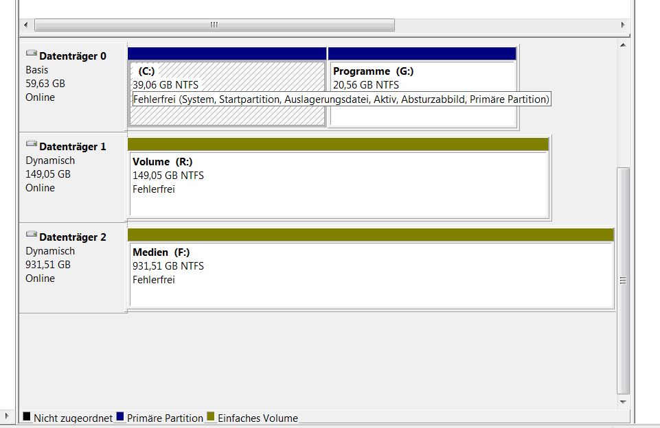

Nur, über USB geht es nicht. Da zeigt er mit einen Fehler an. siehe Bild.
Was ist da los?

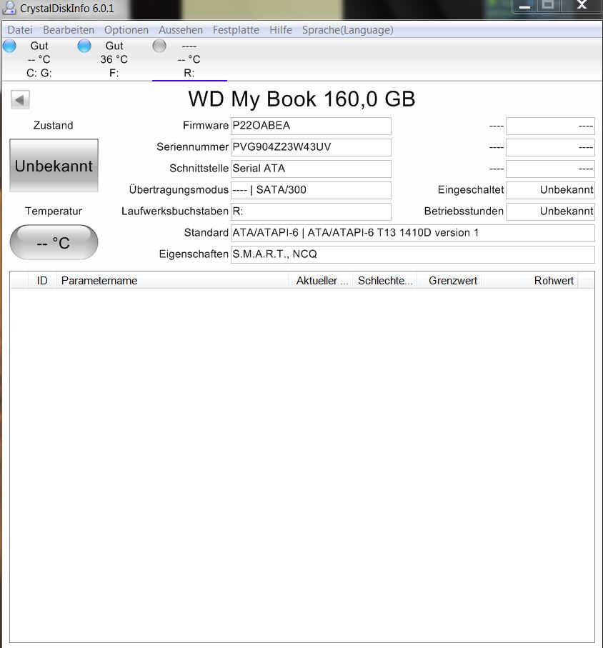

Und, wenn ich die Platte einsehen will geht das nicht (zB Crystal disc)

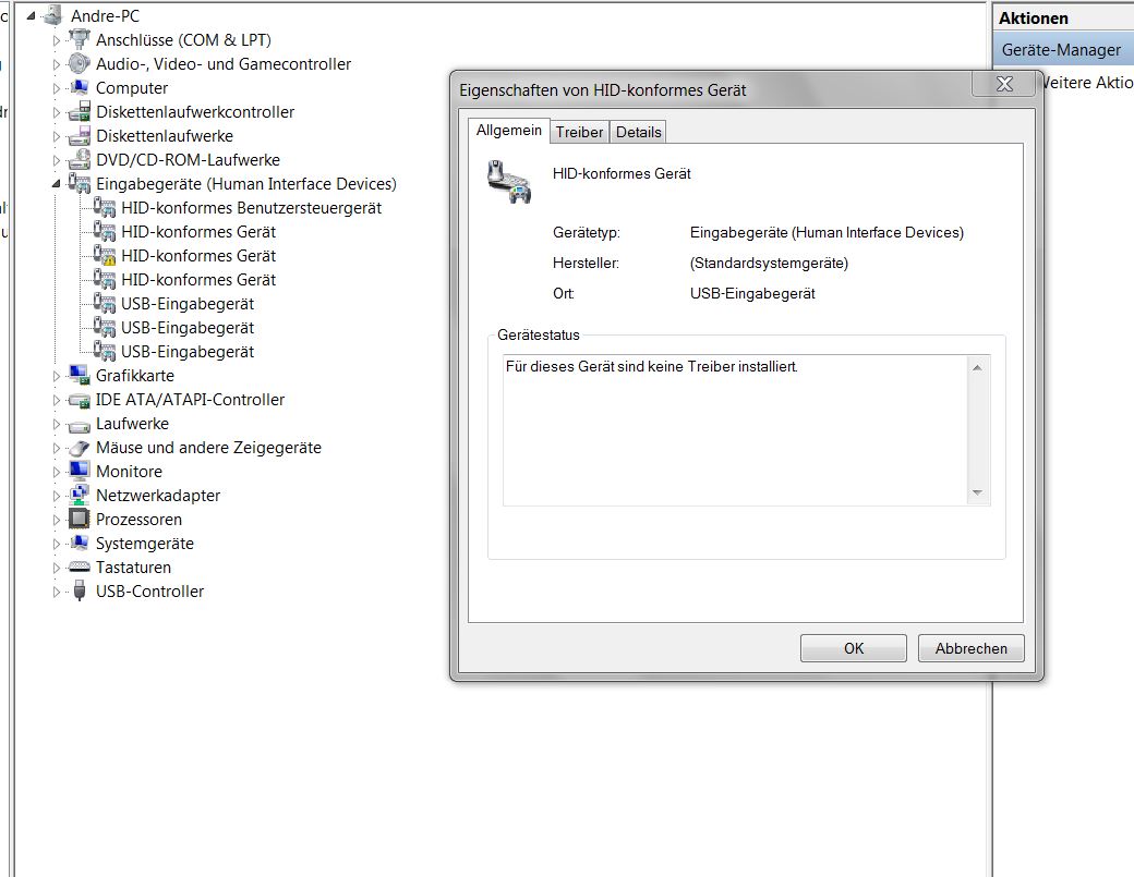

Das hat halt ein ausrufe Zeichen .darum
Bei der Installation gab es 4 Punkte . 3 waren erfolgreich einer war fehlerhaft, eben dieses hid .
Das spielte eine Rolle bei der Festplatten Installation
Was denn für eine Installation? Du schließt die Platte an, dann wird in der Regel ein Standardtreiber (es ist eigentlich kein Treiber) installiert und die Platte ist dann in der Datenträgerverwaltung verfügbar. Als HID Device sollte die nicht erscheinen, es sei denn, es ist ein besonderes Gehäuse.
Schau mal in die Datenträgerverwaltung.
Ja eben dieser standarttreiber teil meinte ich als ich das erste mal die platte ansteckte .
Die ist in der Datenträger Verwaltung nur mit FEHLER gekennzeichnet aber nur bei usb
Was ist denn HID?
Human Interface Device (Tastatur, Maus, Joystick, Grafiktablett u.ä.)

Der Treiberfehler bei den HIDs hat nichts mit der WD Platte/dem WD Gehäuse zu tun.

Ich kann ruig auf Treiber instalieten gehen, da passiert nix
hier bitte
warum aber zeigt CD nix an??
achja und wenn ich per USB dran bin steht bei fehlerfrei halt Fehler und das Feld ist grau schraffiert
