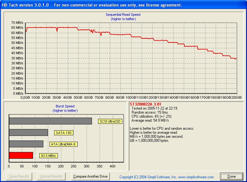

Hab mal nen Screen von meiner 200GB Seagate angehängt. Wie man sieht ist der Graph auch nicht perfekt...
Naja, die hat halt nur 1 Platter und nochmal eine höhere Datendichte. Die P120 hat per Platter 125GB und die 7200.9 Serie hat 160GB per Platter. Allerdings wundert mich bei der Seagate die flotte Access Time.
Soviel schneller als deine HD ist die aber auch nicht. Die Burst Rate spielt praktisch keine Rolle, da die Platte ja eh niemals auch nur annähernd sociel MB/s liefern kann, Access Time ist bei der Seagate um 0,5ms besser und Average Read ist 2,5MB/s besser.
Denke mal, wenn bei dir diese Einbrücke am Anfang nicht wäre, wäre deine Samsung da schneller.
Die Unterschiede heben sich also auf denke ich. Mach dir keine Gedanken, deine HD ist schon flott. :) Und auf HD Tach und Konsorten brauch man eigentlich eh nichts zu geben, weil dabei keine Aussage über die Alltagsperformance unter Windows gemacht werden kann! Wenn du eine schneller Platte fürs Sys willst kauf dir ne Raptor von WD mit 10000 U/min. Ansonsten, wie gesagt deine Platte ist schon verdammt schnell und glaub mir. Die Seagate 7200.9 ist nicht schneller. Wahrscheinlich ist eher mal die eine Platte schneller mal die andere, aber in einem Bereich, in dem man das nicht merken würde.
