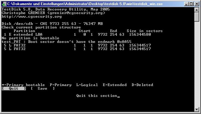

Die erste Analyse sagt "Endmark 0xAA55 fehlt", ansonsten sind zwei identische Partitionen aufgeführt - ist das normal?

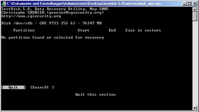

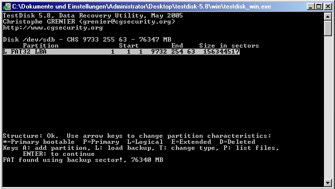

Im nächsten Schritt wird erstmal nichts gefunden, nach "Search deeper" kommt eine Partition zum Vorschein, die während der Analyse als Deleted angezeigt wird, anschließend als FAT using backup sector.

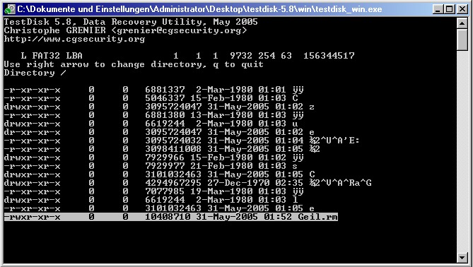

Wenn ich mir die Dateien anzeigen lasse, kommen aber nur wirre Zeichen raus, bis auf eine einzige Datei, die auch tatsächlich auf der Platte war. Deshalb habe ich Bedenken, ob ich tatsächlich den backup boot sektor drüberschreiben sollte?
Ja das ist normal.
Beim Anzeigen der fehlerhaften Dateien nach P (List Files) können 2 Sachen in Betracht kommen.
Bootsektor (ist eh defekt) und Dateisystem.
Wenn das Datesystem defekt ist, solltest du nach der Wiederherstellung wegen der Möglichkeit von beschädigten Dateien erstmal kein chkdsk ausführen.

Da die Partition nach Analyse nicht gefunden wird, ist es besser wenn du nochmal Search ausführst die auch richtig (wie ich gesehen hatte) auf L setzt und mit Enter bestätigst.
Speichere dann mal die Struktur in die Partitionstabelle (bei Write mit Enter und y).

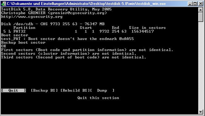

Dabei könnte gleich das Menü [Boot] kommen.
Wenn nicht teile es mit (kann man auch manuell über das Menü [Advanced] machen.
Führe dann [Backup BS] (auch mit Enter und y bestätigen) aus.
Ok, hab ich gemacht, Boot kam gleich, Backup BS auch gemacht, neu gestartet ohne CHKDSK. Das Ergebnis: Das Laufwerk erscheint als "Lokaler Datenträger", drauf sind ein paar Verzeichnisse und Dateien mit kryptischen Namen, und wenn man etwas anklickt, kommt "Auf [...] kann nicht zugegriffen werden". Insofern bin ich immer noch ziemlich gestreßt - die "Rohdaten" auf der Platte kann ich zwar mit etwas Umstand in ein paar Tagen wieder bekommen, die Projekt-Files darauf waren allerdings eine Woche Fulltime-Arbeit, die ich nicht gern nochmal machen möchte :rolleyes:
