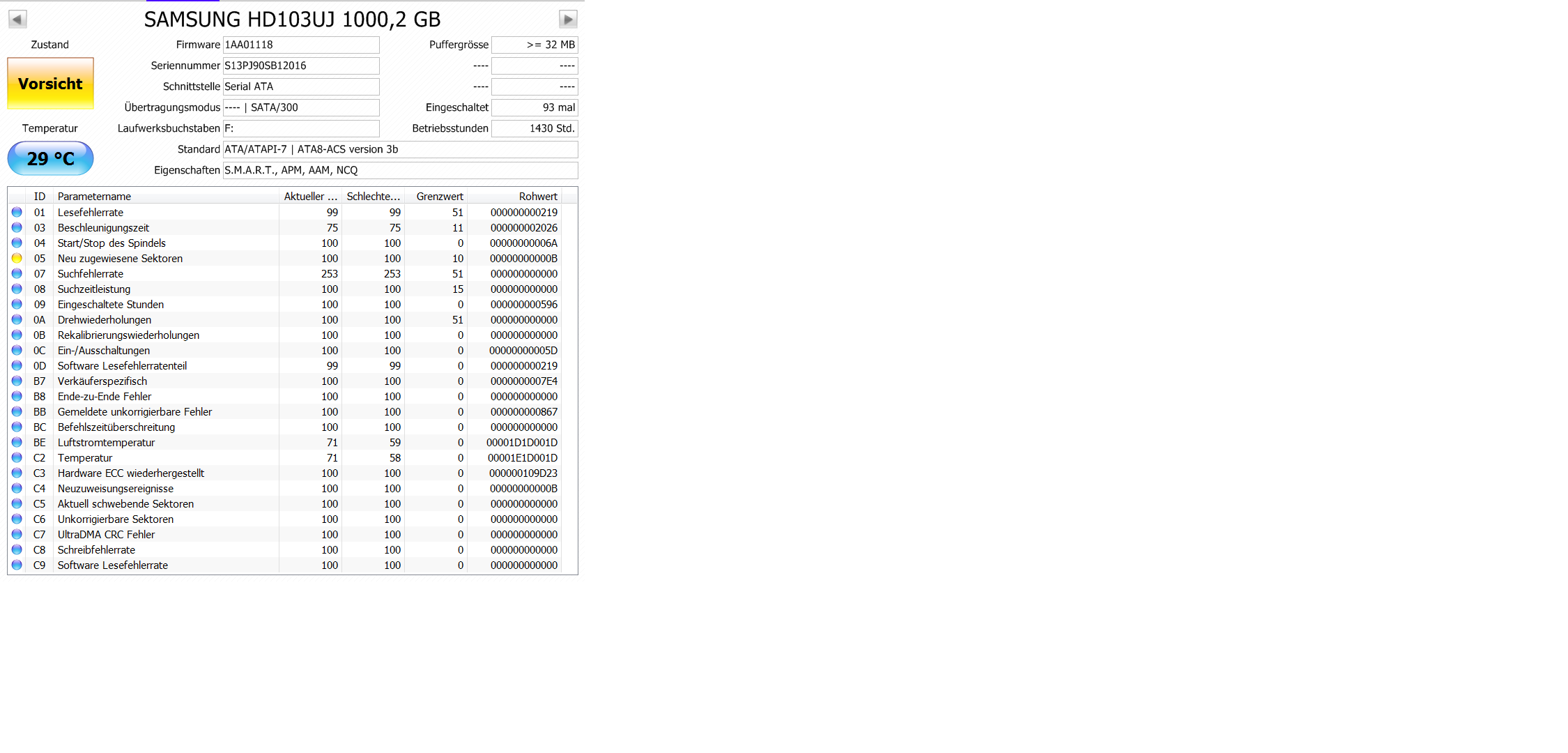

In Cryystaldiskinfo wird eine meiner Datenplatten als Vorsicht angezeigt. Könnt ihr mir sagen was das bedeudet.
Siehe Screenshot.
537 Lesefehler (01). 11 defekte Sektoren wurden durch Reservesektoren ersetzt (05).
2151 Unkorrigierbare Fehler die die Fehlerkorrektur nicht korrigieren konnte, hier werden
Mehrfachversuche mitgezählt, siehe Lesefehler. Behalte die Platte im Auge, steigende
Wiederzuweisungen oder stockendes Lesen währen ein Ersatzgrund.
Bis jetzt zeigte die Festplatte noch keine Auffälligkeiten. Werde sie mal beobachten.
