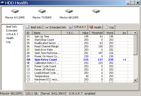

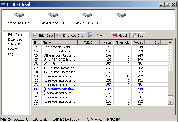

ok, hab das tool drauf, welche infos davon soll ich posten?
Den Screen wo die einzelnen Werte für die Platte aufgeführt sind, die Probleme macht...
hier, hoffe ist das richtige

Die Werte sehen in Ordnung aus, sicher, dass Du die richtige Platte angewählt hattest?
ganz sicher
Hm...
Häng die Platte mal anders im System ein. Wenn sie bislang beispielsweise als Secondary Master im System hing, hänge sie mal als Primary Slave rein.
