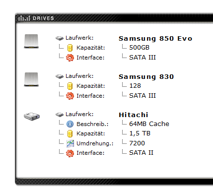

Wenn sein Profil aus "mein Rechner" stimmt, dann hat er eine 850 Evo SSD, und eine 830 SSD, und eine Hitachi HDD.
Welche jetzt als Datenplatte gedient hat, muss er mitteilen.
Das sind leider ur-ur-ur alte Daten :) die Festplatte die betroffen ist, ist wie oben erwähnt eine WD Red mit 3tb
