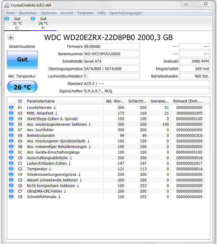

HDDs arbeiten mechanisch und machen daher auf Geräusche, die von Modell zu Modell verschieden sein können und nicht unbedingt auf einen Defekt hindeuten müssen. Geräusche im Lausprechern erzeugen HDDs allerdings nicht, da dürfte eher die Entladung der Kondensatoren des Verstärkers die Ursache sein. Poste doch bitte mal den Screenshot von CrystalDiskInfo für die HDD, ziehe aber bitte das Fenster soweit auf, dass alle Attribute und auch die Rohwerte vollständig sichtbar sind.
Jo mit anderer HDD muss ich mal testen ... ^^
Die Platte ist in Ordnung, die geht regelmäßig in den Unloadzustand und hat 24 Ausschaltabbrüche, also unerwartete Spannungsabfälle bei denen die Köpfe nicht geparkt waren und daher Notgeparkt wurden, was bei Abstürze oder hartem Ausschalten ohne Runterfahren sowieo gerne mal beim Verlassen des BIOS/UEFI passiert. Es besteht kein Grund zur Sorgen, Backups aller wichtigen Daten sollte man sowieso immer haben, Daten von denen es kein Backup gibt, können per Definition nicht wichtig sein.
