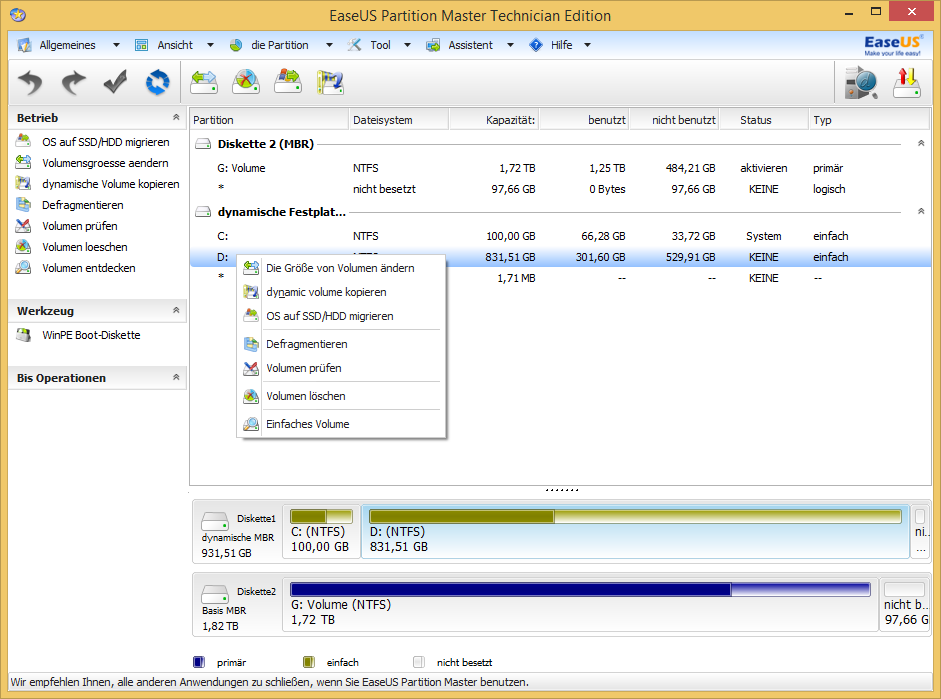

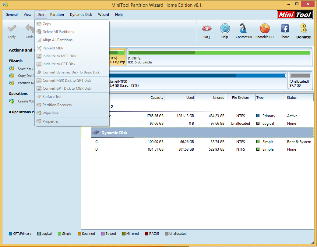

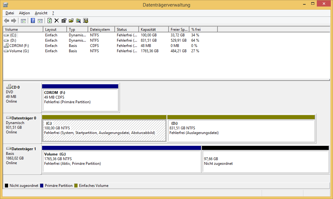

ich habe seit einiger Zeit Probleme, da eine meiner Festplatten ziemlich oft durch einfache Aktionen wie das Öffnen von Programmen wie Chrome, Firefox und anderen eigentlich wenig Leistung brauchenden Programmen, komplett ausgelastet wird.
Meine Vermutung liegt darin, dass da ich vor einiger Zeit diese Festplatte versehentlich auf dynamisch gestellt habe, sich die Leistung etwas verändert hat.
Nun versuche ich heute schon den ganzen Tag die Festplatte zu konvertieren. Auf Google habe ich schon einige Lösungen gefunden, doch leider hat bisher nichts geholfen. Bisher habe ich Programme wie EaseUS Partition Master, MiniTool Partition Wizard Home Edition, Paragon Partition Manager, und Acronis Disk Director versucht.
Teilweise gab es für meine dynamische Festplatte gar nicht die mögliche Operation um zu konvertieren, manchmal war sie da, aber nicht enabled. Bei Paragon musste ich den Computer neustarten, doch leider konnte er dabei seinen stub nicht laden und konnte auch nicht konvertieren.
Hat jemand von euch noch Ideen wie ich vorgehen könnte? Am liebsten würde ich das Ganze ohne Datenverlust überstehen, ich weiß das man notfalls auch einfach die Festplatte neu formatieren kann, aber würde ich mir diese Option lieber als letzte Option übrig lassen.
Wäre dankbar für noch ein paar Vorschläge.

Um eine dynamische Disk in eine Basis Disk zu konvertieren muß diese leer sein, d.h. alle Partitionen oder Volumes gelöscht.
Das geht auch mit dem Windows Bordmittel diskpart.
