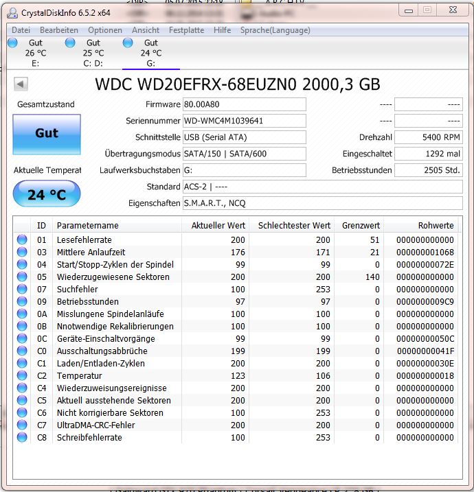

Screenshot ist im Anhang.
PS: Wenn ich das richtig in Erinnerung habe, war die gelöschte Partition versteckt und irgendwas um ein paar hundert MB groß. Also eine Partition vom Werk aus. Habe mit NAS keine Erfahrung, vermute aber, dass die für den NAS-Betrieb benötigt wird. (?)
Die HDD ist absolut in Ordnung, es fällt nur die hohe Anzahl an Ausschaltabbrüchen ins Auge, wird der Rechner / das NAS nicht ordentlich runtergefahren?

Wie die Ausschaltabbrüche zustande kommen kann ich nicht erklären, da in der Regel der Rechner herunter gefahren wird. Keine Ahnung....
