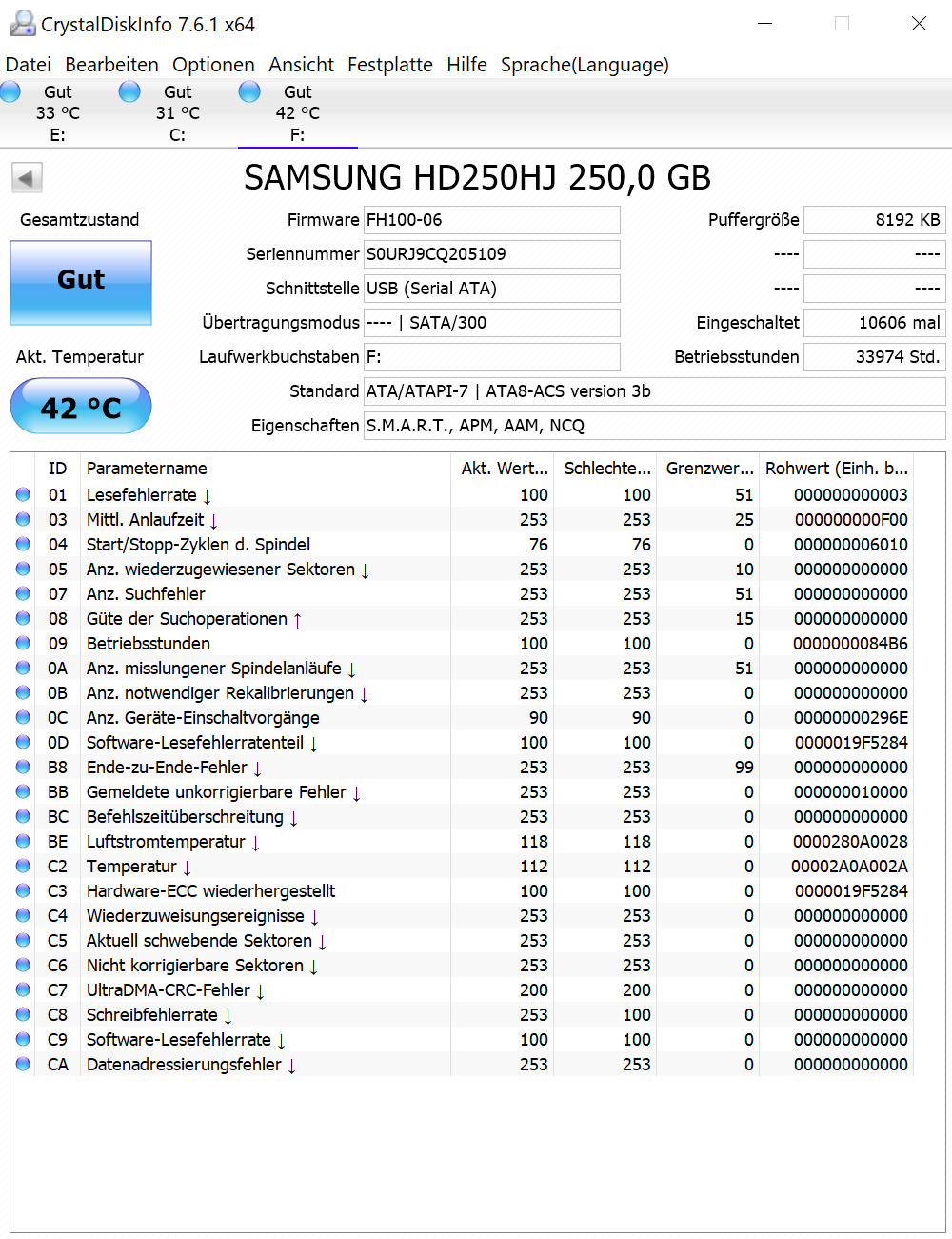

CrystalDiskInfo laden und einen Screenshot mit allen Werten hier posten. Vielleicht ist einfach die Platte defekt und der alte Rechner war deswegen ohne Funktion?

Das sind nur 50% der Werte. 33.000 Betriebsstunden, holy shit :daumen:
