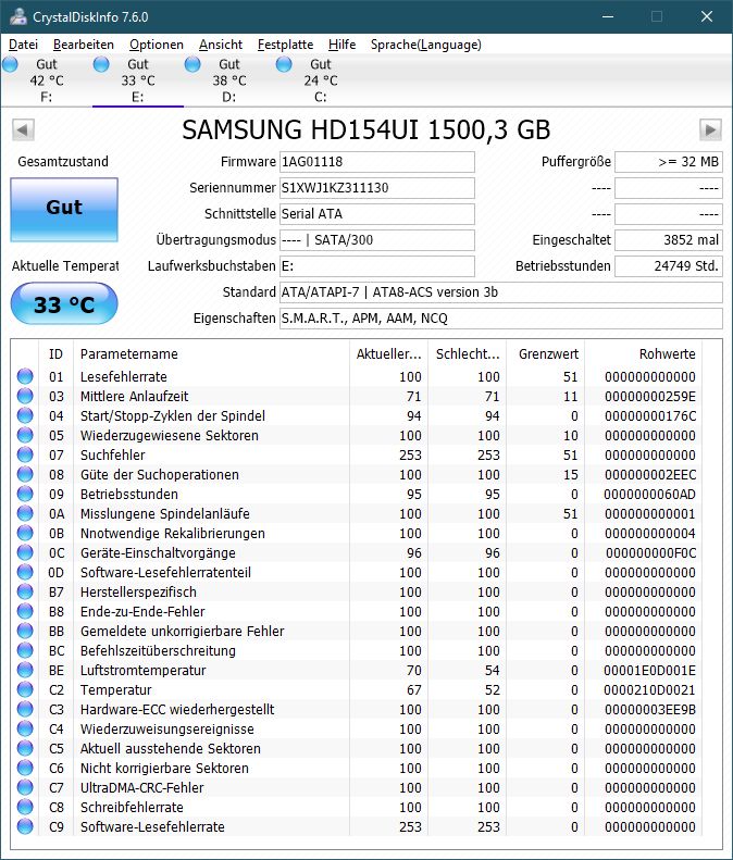

Tag zusammen,
ich habe eine in die Jahre gekommene Samsung 1,5 TB Platte (HD154UI, könnte gerne 10 Jahre alt sein).
Wenn ich Windows starte wird sie immer angezeigt, aber nach einiger Zeit (können 30 min, aber auch 3 Stunden sein) verschwindet sie aus dem Explorer.
Das Kabel hab ich schon getauscht, aber ohne Erfolg.
Ist da noch was zu retten, oder sollte ich sie langsam entsorgen?
Hier mal die Smart Werte:
Danke, CS
S-ATA Port schon testweise gewechselt?
Da der Rohwert vom Attribut C7 noch 0, dürfte es weder am Datenkabel noch am Port liegen. Es könnte aber sein das es Probleme mit einem SATA Datenkabel eines anderen Laufwerkes gibt und daher die Laufwerkserkennung zuweilen so lange dauert, dass deren Timeout zuschlägt bevor diese Platte erkannt wurde.
