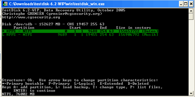

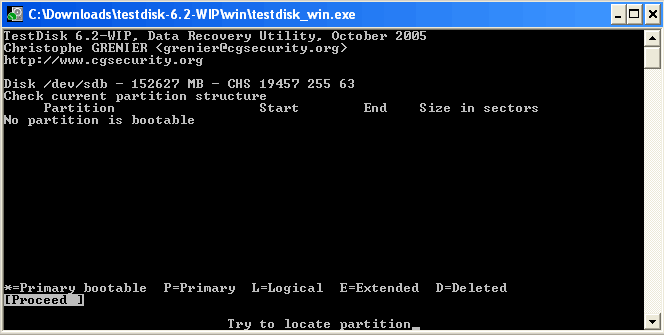

Möchte zuerst mal die Partitionen überprüfen.
Setze mir mal die drei Screens für Diagnose.
Dann sehe ich den jetzigen Zustand nach Analyse, das Ergebnis nach Proceed mit einer Quicksearch und nach der tieferen Suche anhand von Bootsektoren (Partitionssektoren).

Ok also...
1. Shot
2. Shot
Tiefe Suche durchläuft er grade.

Breche mal die tiefere Suche ab.
Wird nicht benötigt.
Deine Partitionen fehlen in der Partitionstabelle.
Starte Testdisk erneut und wähle deine Festplatte.
Bestätige bei Analyse.
Bestätige bei Proceed.
Wenn du von deiner ersten Partition nicht bootest kannst du die obere Partition mit dem Links oder Rechts-Pfeil auf der Tastatur von * (Stern für primär aktiv und bootfähig) auf P (P für nur primär) (Siehst du ganz links) setzen.
Ist aber nur ein Tip weil die Daten heißt und wenn du von der nicht bootest.
Wenn du von der bootest lasse die so.
Ansonsten geht es so weiter;
Bestätige dann einfach mit Enter.
Gehe auf [Write].
Bestätige da mit Enter und y.
Wenn im Fall bei einer Partition der Bootsektor defekt sein sollte, kann ein Menü Boot kommen.
Gehe dann auf [Backup BS].
Bestätige Enter und y.
Der wird dann repariert angezeigt.
Beende Testdisk und starte den Computer neu.
