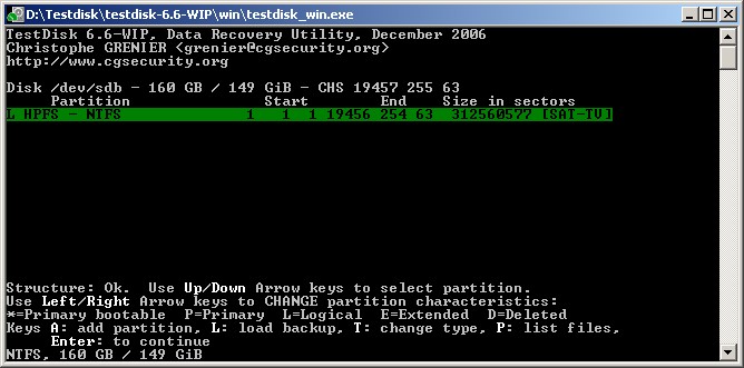

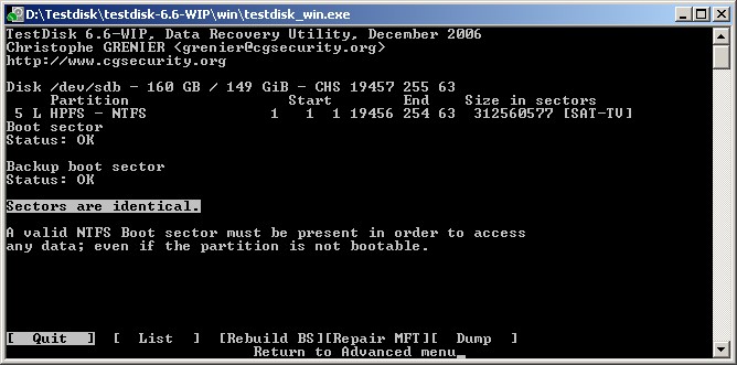

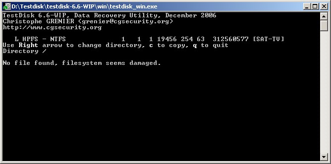

Hallo Fiona,

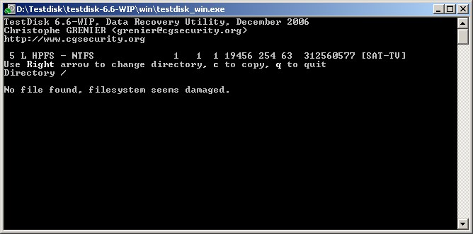

Gerade eben hat Testdisk die Suche beendet.
Hier sind die Screenshots.

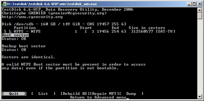

Testdisk findet keinen Pfad zum Dateisystem und keine Dateien.
Das bedeutet der MBR ist in Ordnung und der Bootsektor wird auch als gültig ausgegeben.
Hinweis geht daher auf dein Dateisystem.
Da du jetzt den 48bitlba-Patch gesetzt hattest, sollte dein Problem eigentlich gelöst sein.

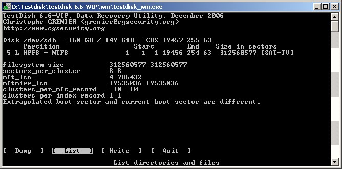

Gehe auchmal in Testdisk auf das Menü Advanced, wähle die Partition und berstätige bei Boot.
Setze mir einen Screen.
Gehe dort auch wenn vorhanden auf das Menü List und schaue ob deine Daten angezeigt werden.
Ansonsten gehe dort auchmal auf Rebuild BS (Bootsektor wieder erstellen) und teile das Ergebnis mit.
Da wird auch das Menü List angezeigt.
Ich setze dir dazu mal Infos!
Gehe dort bitte nicht auf Write sondern teile es mir lieber mit!
Gehe mit dem Pfeil auf das Menü Advanced und bestätige mit Enter.
Deine eingegebene Partition muß ausgewählt sein.
Bestätige dann bei [Boot].
Gehe auf [Rebuild BS].
Das sollte nur oder höchstens einige Minuten laufen.
Wenn es länger braucht (Stunden etc.) ist es ein Hinweis auf ein beschädigtes Dateisystem.
Breche dann ab.
Dann hilft nur Datenrettungssoftware.
Es ist gefährlich einen defekten Bootsektor zu schreiben.
Wenn es normal durchläuft siehst du hinterher das Menü [ List ].
Bestätige dort bitte mit Enter.
Schaue ob dort deine Dateien angezeigt werden.
Ist ein sehr wichtiger Hinweis, daß der Extrapolated Bootsektor (so heißt der neu geschriebene) das Dateisystem richtig erkannt hat und somit auch die Dateien anzeigt.
Beende das Menü List dann einfach mit q drücken.
Ansonsten bleibt auch nur eine XDiagnose mit Datenrettungssoftware!
Dann siehst du bei Rebuild BS auch das Menü Write.
Gehe da nur drauf wenn du deine Dateien gesehen hast.
Wenn du bei List ein Error gesehen hast anstatt Dateien bestätige bitte auch nicht bei Write.
Ansonsten kannst du bei Write mit Enter und y bestätigen.
Starte im Fall neu und überprüfe das Ergebnis.
Achte auf jeden Fall auf chkdsk.
Führe daher erstmal kein chkdsk aus.
Die Partition ist beim nächsten Systemstart vorhanden.
Bei einem Fehler im Dateisystem kann daher Autochk (chkdsk) kommen.
Beende chkdsk damit es erstmal keine Änderungen an deine Daten vornimmt.
Geht normalerweise innerhalb von 10 Sekunden durch Tastendruck.
Dann hast du immer noch die Möglichkeit die mit Datenrettungssoftware ohne Änderung durch chkdsk wiederherzustellen.
Wenn du so nicht weiterkommst würde kostengünstige Datenrettungssoftware
Viele Grüße
Fiona

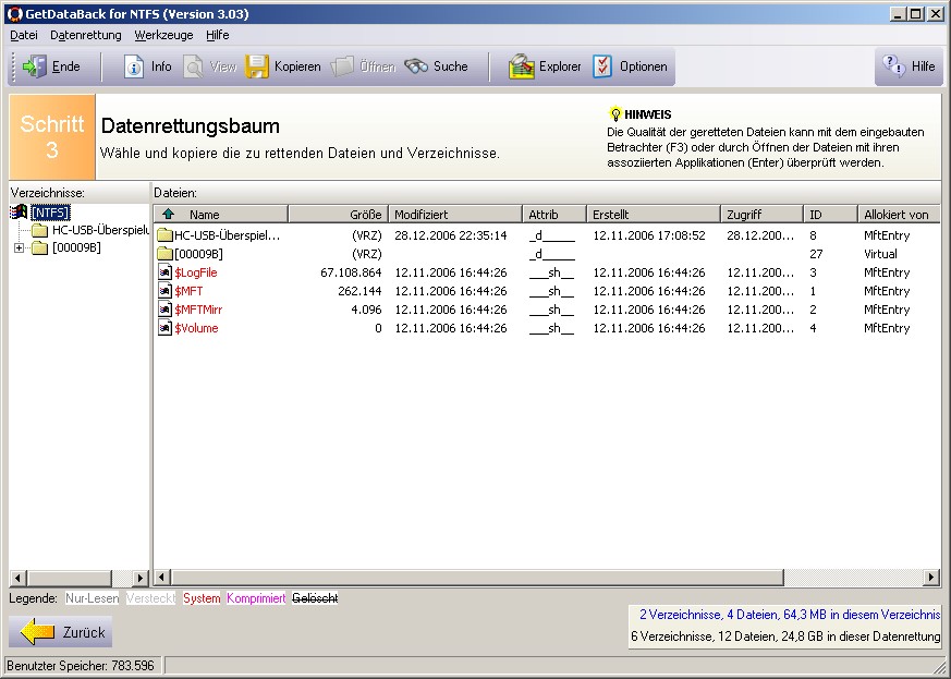

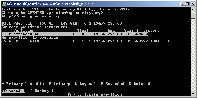

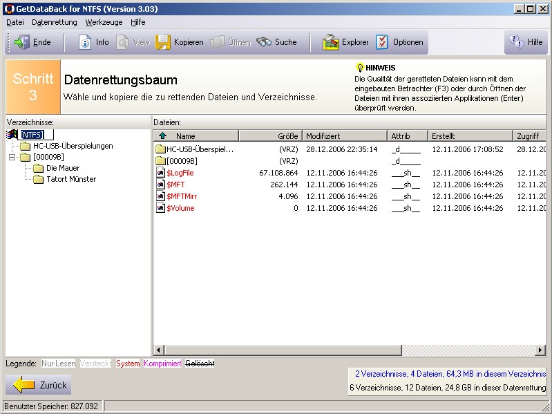

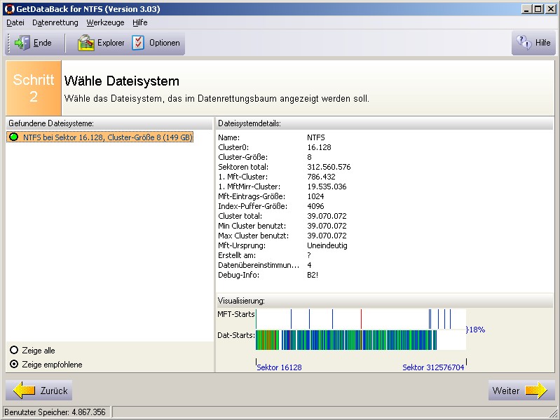

Hallo Fiona,
Danke für Deine weiteren Ratschläge.
Habe gerade noch ein paar Screenshots gemacht, siehe Anhang.
Ich glaube, da ist nichts mehr zu machen!
Get Data Back findet ein paar Dateien, die ich beim letzten Mal aufgespielt habe, aber alle Dateien, die ich nach der ersten Wiederherstellung zurückgespielt habe, sind wohl unwiederruflich überschrieben oder nicht mehr herstellbar.
Da es sich um TV-Mitschnitte und nicht um "lebenswichtige" Daten handelt, werde ich mir keinen Strick kaufen und mich damit erschießen ;-)
Aber ich ärgere mich schon - teils über meine Dusseligkeit , teils über die fehlenden Informationen seitens des BS.

So, dies ist mein letzter Post zum Thema.
Der Vollständigkeit halber und zur Info für alle Interessierten hier die Screenshots der Rettungsaktion mit GetDataBack.
Ich gehe davon aus, daß aufgrund der fehlerhaften LBA, was ja ausgeschrieben, wenn ich mich nicht irre, "logical block addressing" heißt durch das erneute Beschreiben der Platte Daten unwiderruflich überschrieben wurden, die GDB auch nicht mehr herstellen kann.
Dennoch halte ich GDB für brauchbar, denn beim ersten Mal hat es mir geholfen.
Gute Nacht und Tschüß - für diesen Thread!
