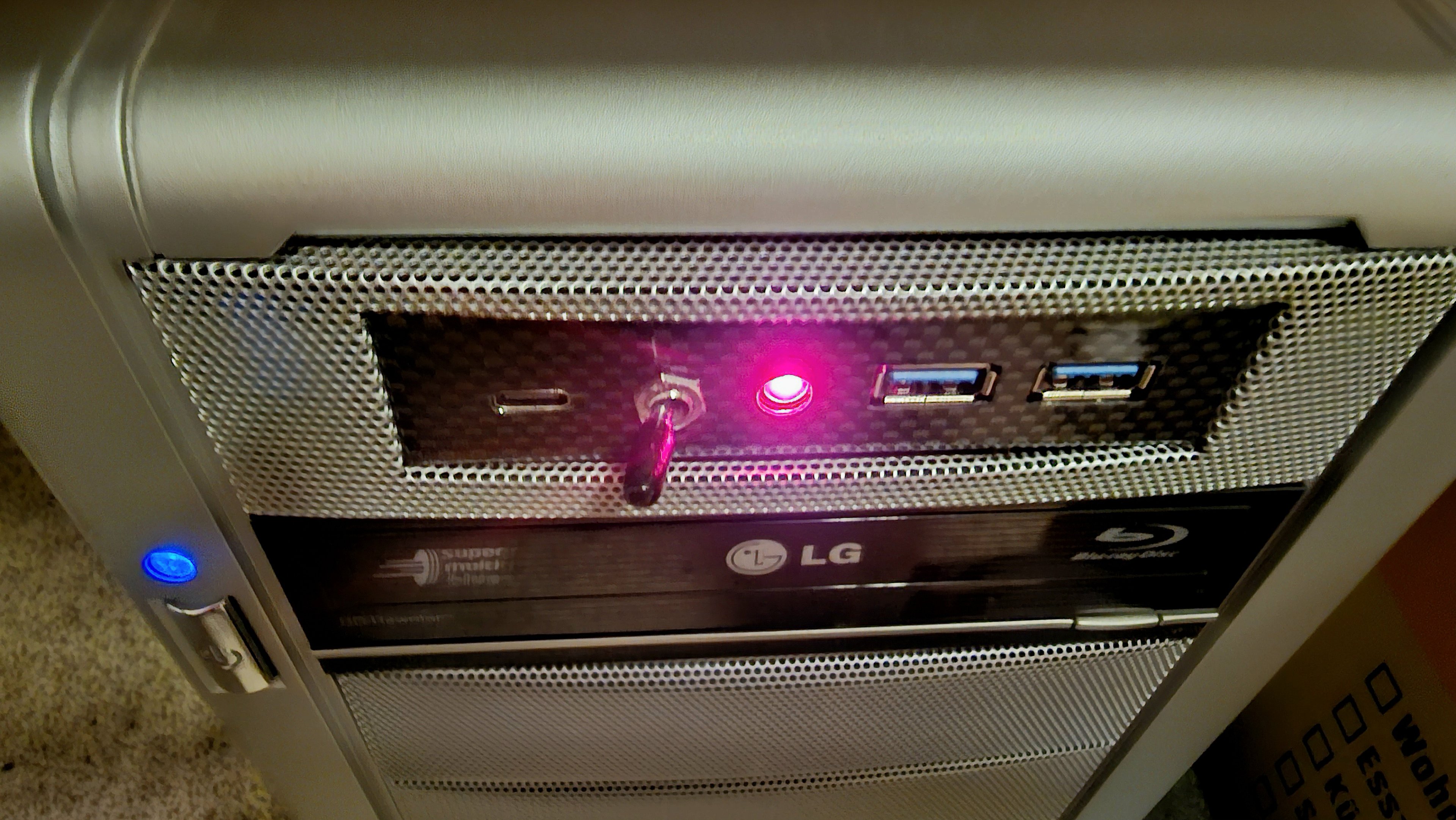

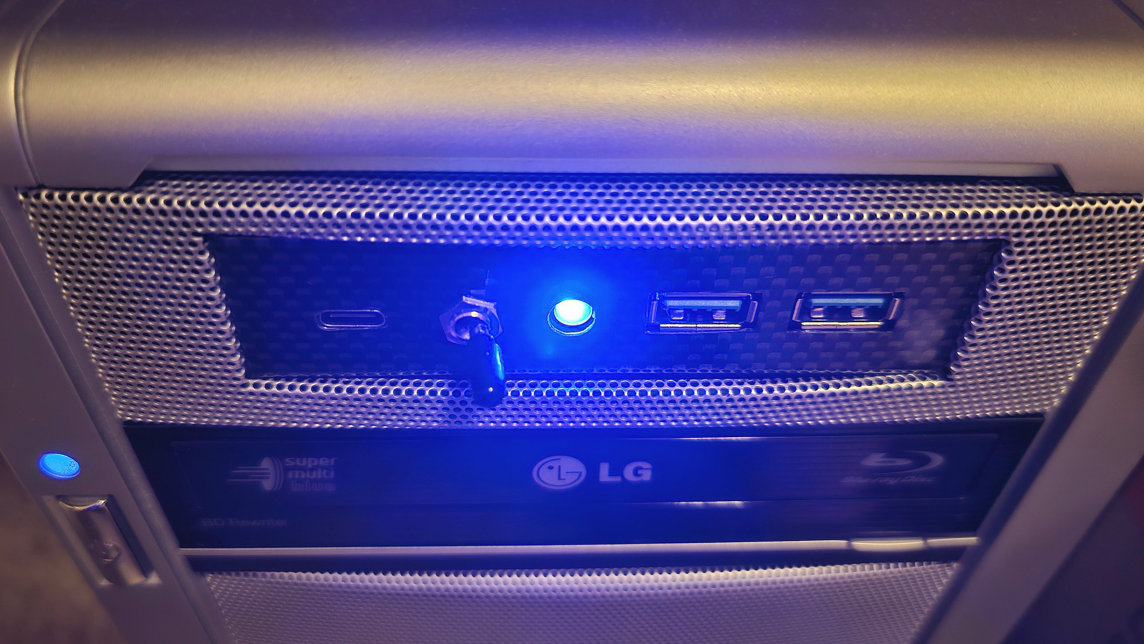

habe jetzt doch nur eine HDD schaltbar gemacht, dabei 12V & 5V beim Schalten getrennt (2X UM). Dabei ist der Rechner immer aus. Die Duo-LED ist natürlich noch viel zu hell, ändere ich aber erst beim nächsten Öffnen des Rechners. Die Blende ist von Ali, die Löcher für Schalter und LED waren ursprünglich für Kopfhörer & Mikro, hab die kleine Platine pfuschig angepasst. Den uralten Rest Carbonfolie wollte ich schon seit vielen Jahren irgendwo unterbringen. Et voila :D
