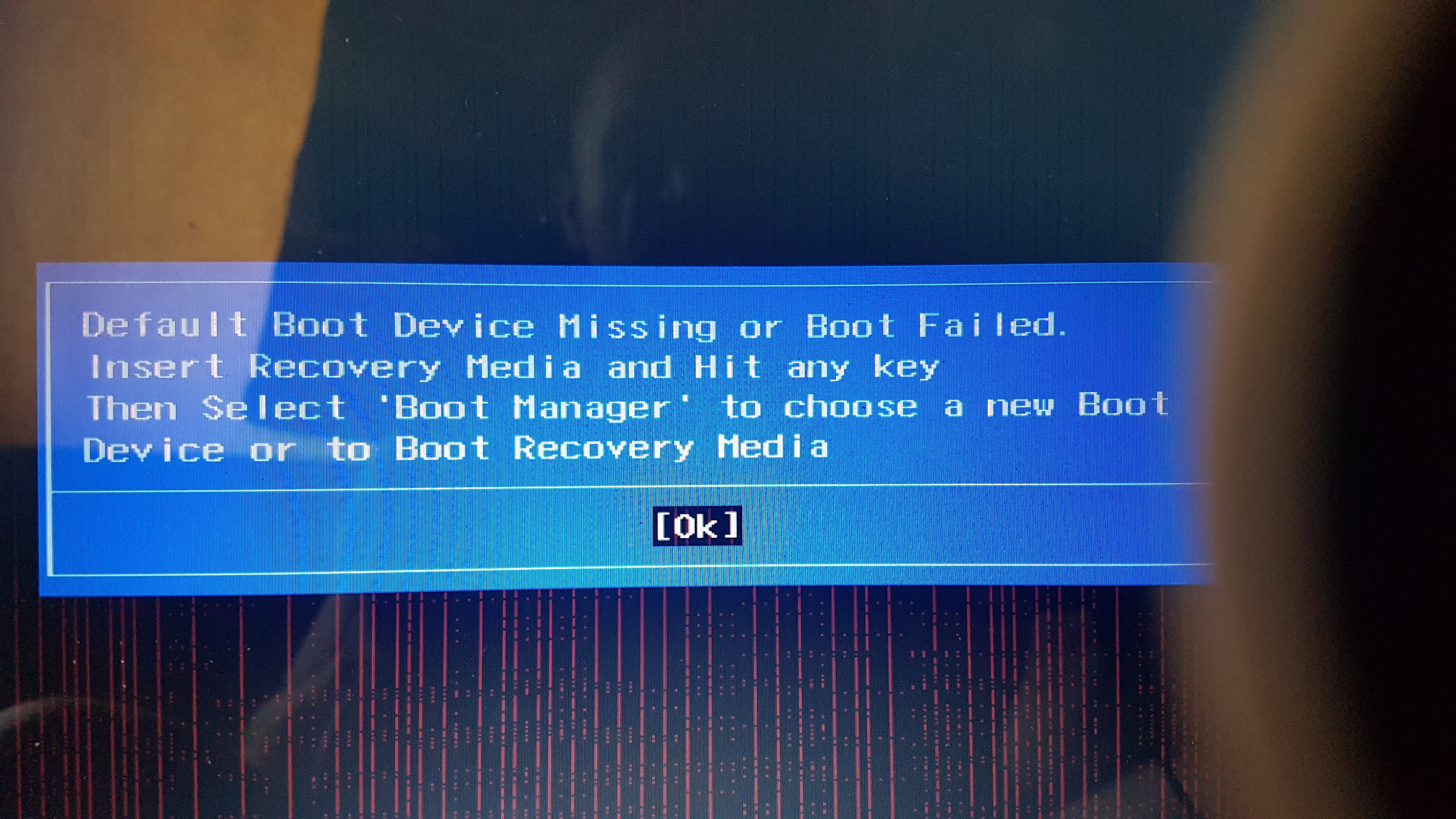

Also meine Freundin hat einen Laptop welcher kein Betriebssystem mehr hat,Daten die ich weiß "Lenovo IdeapadFlex mit einem AMD A4 Quad-Core Prozessor
Seagate 500 GB Festplatte leider kann ich bis hierher nicht wirklich mehr.
Zum Schluss war das win10 installiert und lief auch normal doch irgendwann ging er einfach nicht mehr an.
Ich habe auch einen Laptop welcher das win10 installiert hat,meine Idee war nun den Ordner mit diesem auf einen Stick zu ziehen und den Laptop meiner Freundin dann über den Stick zu booten nun erstens die Frage geht das überhaupt so einfach oder was genau sollte ich beachten?
Akku war nie drin lief immer über ein netzkabel.
Wer also hat Inspiration für mein Vorhaben, vielen dank schonmal.
Das geht mit WIN10 nicht mehr so, ein lizenzsiertes und installietes System einfach zu übertragen. Wenn du Zugang zu einem lauffähigen System hast, dann nimm einen Stick (ca. 8GB) und lade dir von M$ das Media Creation Tool auf den Stick und installiere davon ein neues System, wenn du einen WIN7,8,oder 8.1 Key hast.

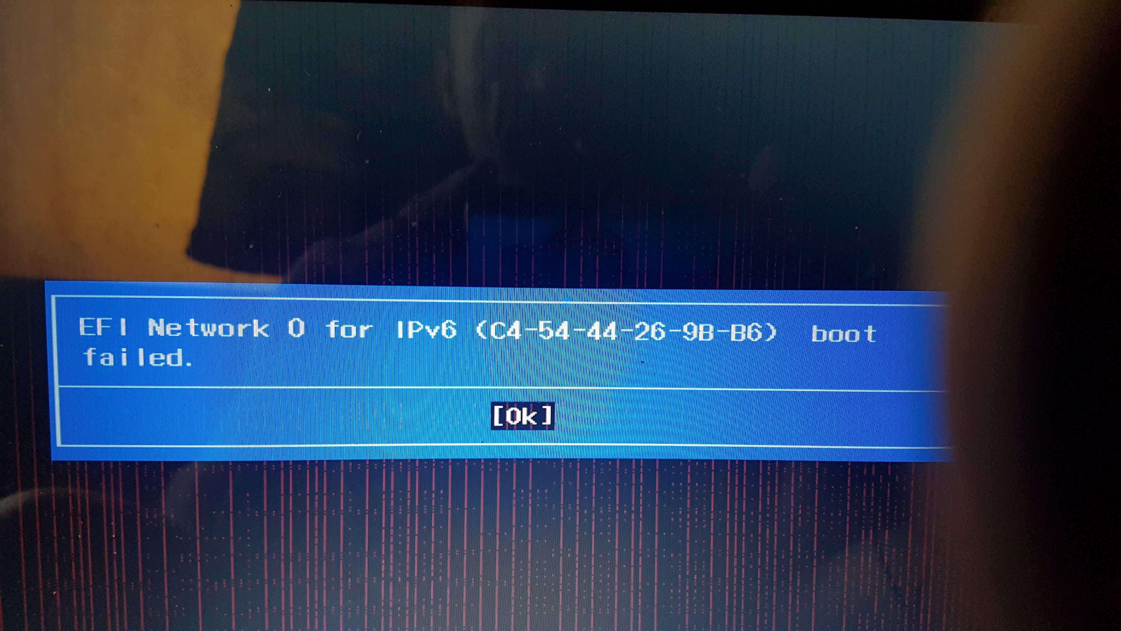

Und das ist nun das was er bis jetzt noch tut.
Das, was du siehst sind Meldungen aus dem versuchten Startvorgang des BIOS; die Meldung sagt aus, dass kein Betruebssystem zum Laden gefunden wurde.
