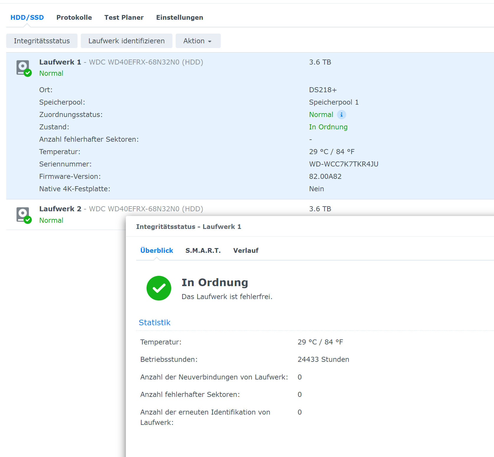

mmh, ich kann zu den anderen Modellen nichts sagen. Bei mir werkeln aktuell im 218+ er NAS zwei 4 TB Platten von WD. Das NAS steht in einem Nebenraum im Wohnzimmer, dort ist quasi die Technik. Ich höre von den Platten außerhalb des Raums nichts mehr. Also ob es dann unbedingt Heliumfüllung sein muss, weiß ich nicht.
