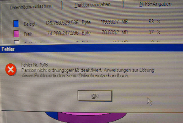

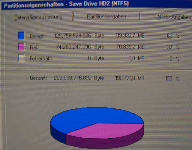

Konnte endlich das Programm Partition Magic 8 auftreiben, und konnte folgendes feststellen, allerdings half mir das nicht viel Weiter da ich keine Ahnunf hab was da gemeint ist mit der Fehlercode 1516.
Und ich fand keine Online Handbuch in der Installationsverzeichniss.
Habe da 2 Bilder gemacht.
Bei der Scan ergab sich eben diesen Fehler 1516, aber ich konnte es nicht beheben lassen :rolleyes:
#1516 Partition nicht ordnungsgemäß deaktiviert

Im Partition Magic 8 konnte ich zwar die Fehler entdecken, aber die Korrektur geht nicht.
Im Seagate Tool kann es nicht ausfindig machen dass es sich um eine Seagate Platte handelt, und auch das überprüfen stürzt nach einer Weile ab.
Wie soll ich im Windows XP die Scandisk durchführen wenn ich NICHT in Windows komme wenn ich die Fehlerhafte Platte ranhänge?
Bei mir wäre die Fehlerhafte Platte auf Laufwerk H, also CHKDSK /H
Aber kann eben wie bereits erwähnt nirgendwo eingeben oder es unterstützt es nicht.
Ich habe gerade versucht in der Abgesicherten Modus von Windows einzudringen um die Scandisk zu überprüfen, aber ich komme in keine von meiner beiden bereits Installierten Windows rein, bzw. nicht ins Abgesicherten Modus.
Ich versuchte es wie Fionas sagt mit meiner Windows XP Pro (SP2 Integriert) aufzustarten und versuchte die Datei zu Reparieren, aber bei der Check hängt der PC schon wieder!
Siehe dazu bei meiner Anhang erstes Bild.
