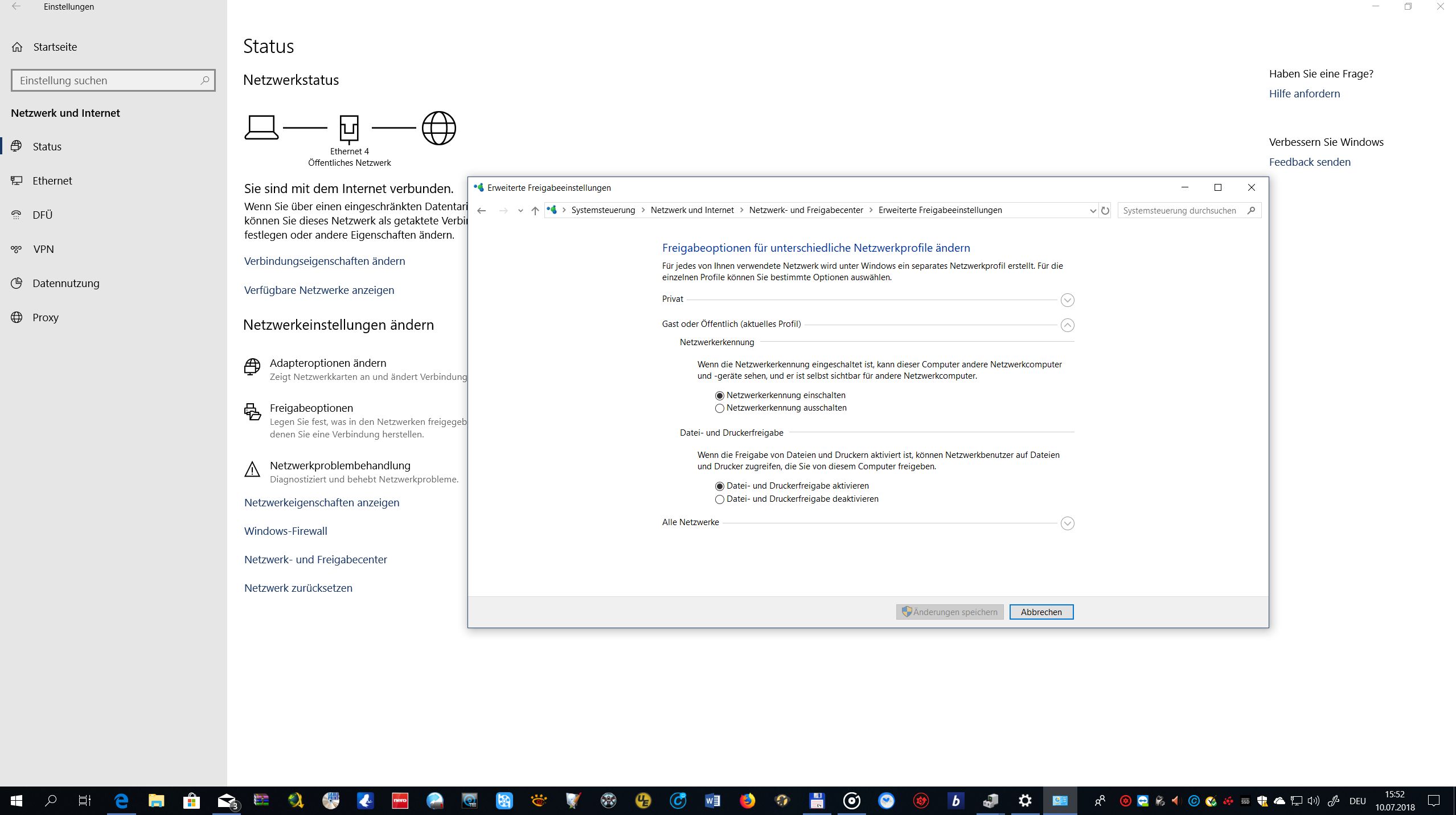

Kann es sein, dass die Windows 10 Netzerkennung nicht Eingeschaltet ist ?
Siehe Bild:
Bei allen Reitern Öffentlich/Privat etc. sollte "Netzwerk-Kennung" aktiviert sein, damit es reibungslos funktioniert. Kenne mich nicht sehr gut aus mit Netzwerken etc., aber evtl. mal versuchen es einzuschalten :-).
Vor ein paar Jahren, konnte auch die verwendete Internet Firewall/Antivirus Software Probleme machen und haben das Netzwerk blockiert. Evtl. auch mit deaktivierer Firewall Software versuchen, falls das andere nicht klappen sollte.
Doch...angeblich schon! Zuerst kam auch die Meldung im Explorer oben so als Infozeile mit "wenn sie das ändern wollen klicken Sie bitte hier" ... da ist eigentlich alles korrekt eingestellt. Aber ich mache heute Abend mal nen Screenshot davon.
