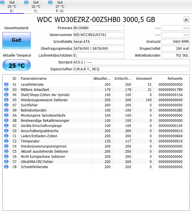

Festplatten-Geräusche unter Volllast
Poste doch bitte mal den Screenshot von CrystalDiskInfo für die Platte, ziehe aber bitte das Fenster soweit auf, dass alle Attribute und auch die Rohwerte vollständig sichtbar sind, also keine Scrollbalken mehr erscheinen.
Klingt völlig normal. Werte sehen auch gut aus, also Entwarnung. Da ist alles in Ordnung
Die Werte sind bestens. HDDs arbeiten halt mechanisch und machen daher eben Geräusche, die auch sehr von der Einbausituation abhängen, also dem Gehäuse und der Befestigung darin. Obendrein ist es eine Blue, also die billigste Kategorie der einfachen Desktopplatten, da sind auch die Toleranzen bzgl. der Vibrationen nicht so eng, die sind eben auch nur dafür gemacht als einzige HDD in einem Gehäuse zu arbeiten.
