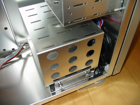

ich selber hab das LianLI PC 70.
In diesem ist meine Festplatte seit ein paar Jahren hochkant eingebaut.
Bis jetzt ist alles bestens.
Hier nochmal ein Pic des Käfigs:
Reaktionen: longi
