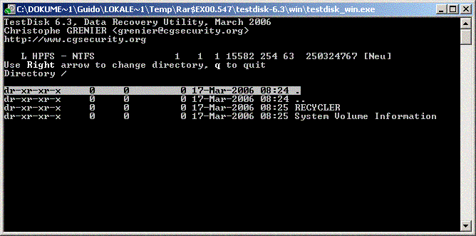

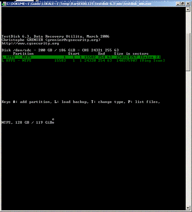

Hier sind meine Testdisk screenshots:
Das Problem ist das Testdisk nicht eine Datei findet.
Die Partition sieht absolut leer aus wie frisch formatiert.
Es gibt weder den Ordner System Volume Information noch de Recycler (Papierkorb).

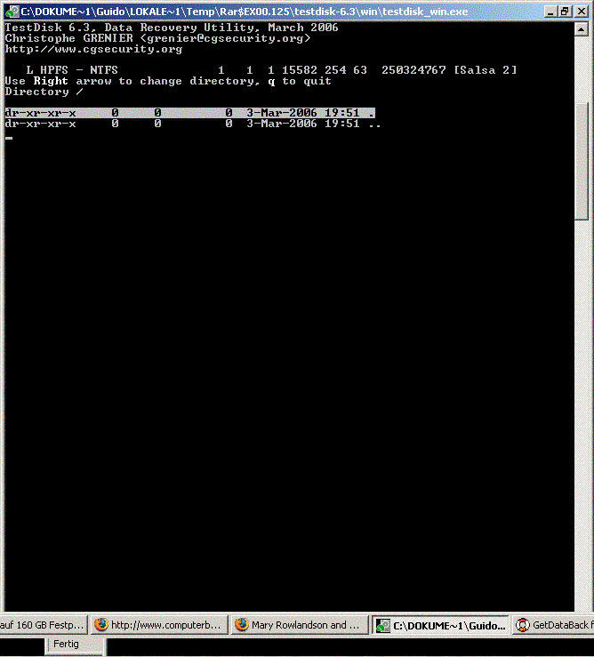

vielen lieben Dank für die nette Hilfe. Ich glaube, jetzt kann ich die Festplatte wieder nutzen. Zur Vorsicht schicke ich Dir noch einen Screenshot von Testdisk nach der Formatierung.
Die Daten laufen anscheinend alle Fehlerlos.

Ich mache zumeist eine Diagnose mit Testdisk.
Testdisk kann den MBR, Die Partitionstabelle und den Bootsektor reparieren.
Ist oftmals bei einer verschwundenen Partition ausreichend.
Wenn das Dateisystem kaputt ist brauchst du Datenrettungssoftware.
Das kann Testdisk nicht reparieren.
Setze mir mal die 3 Screens wie hier beschrieben um zu sehen ob die Partition direkt wiederhergestellt werden kann.
Starte Testdisk, wähle deine betroffene Festplatte aus und bestätige mit Enter, bestätige bei Partition Table Typ Intel, bestätige bei Analyse mit Enter und setze mir einen Screenshot.
Bestätige bei Proceed und setze mir auch einen Screenshot.
Bestätige weiter bis du zum Menü kommst wo unten steht [Quit] [Search] [Write] und gehe mit dem Pfeil auf [Search] (tiefere Suche) und lasse es laufen.
Setze mir auch einen Screenshot.
Die betroffene Partition sollte wenn du den Screen machst markiert sein.
Markiere mal die betroffene Partition und drücke p auf der Tastatur ob deine Daten angezeigt werden oder eine Fehlermeldung.
Zurück kommst du mit q drücken.
Teile es mit
Teile es erstmal mit.
Viele Grüße
Fiona

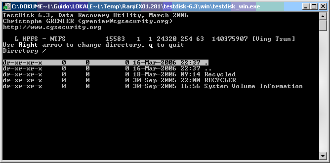

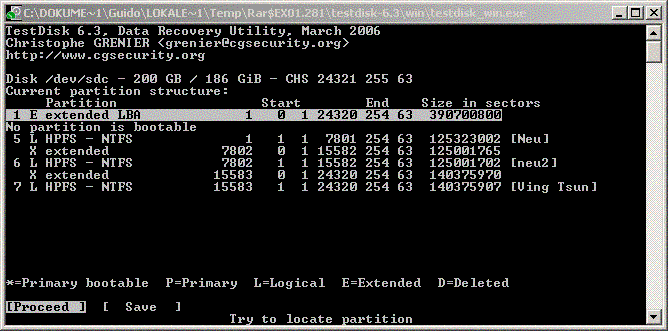

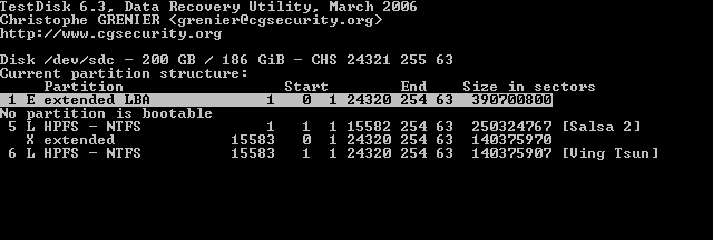

Hier die Screens:

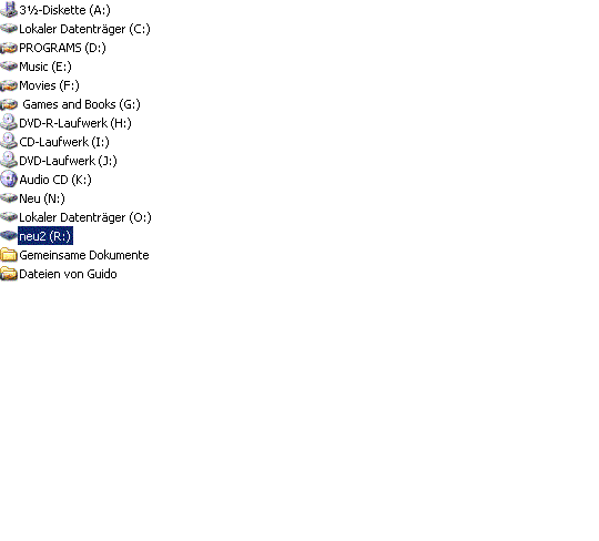

Den Arbeitsplatz hab ich auch mal reingesetzt. So sieht es immer aus, wenn ich die Partitionen mit Chkdsk wiederhergestellt habe. Alle Dateien scheinen einwandfrei zu funktionieren. Merkwürdig, oder?
Der Fehler trat überigens auf, nachdem ich die Festplatte mal an einen Apple angeschlossen habe. Sollte man wohl nicht machen.
