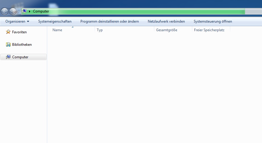

icha habe folgendes Problem. In unbestimmten Abständen verschwinden alle Festplatten und Wechselmedien im Arbeitsplatz. Links kreisen die Lupen über Favoriten, Bibliotheken und Computer. Der grüne Ladebalken bewegt sich kaum vorwärts. Sieht dann wie folgt aus:
Nach einem Neustart oder auch ein paar Minuten Wartezeit erscheinen diese wieder :rolleyes:. Der Rechner lief seit einer Woche problemlos 24 Stunden durch, gestern trat der Fehler wieder auf.

Schau mal in die Energieoptionen. Für mich sieht es so aus, dass die Festplatten im Energiesparmodus sind und es dauert einfach eine relativ lange Zeit bis sie alle einen Spin-Up gemacht haben (Bei 16 Stück würde ich schon auf 1-2 Minuten tippen).
Schalte doch einfach mal aus das die Festplatten in Standby gehen dürfen und schaue ob es immer noch passiert.

Jop das klingt nach Platten die im Standby sind und beim Aufruf des Arbeitsplatzes alle nacheinander hochspinnen.
Die Energieoptionen hatte ich anfangs auf "Ausbalanciert" bei den erweiterten Einstellungen ist zu erkennen dass hier die HDDs nach 20 Min ausgeschaltet werden. Seit ca. 3 Wochen fahre ich das System mit der Einstellung "Höchstleistung". Hier werden die HDDs nie ausgeschaltet. Der Fehler trat anfangs öfters auf. Trotzdem verwundert es mich, dass er gestern, nachdem das System eine Woche ohne Probleme lief wieder auftrat. Beim booten möchte er eine Datenplatte reparieren. Vllt liegt es an dieser...
