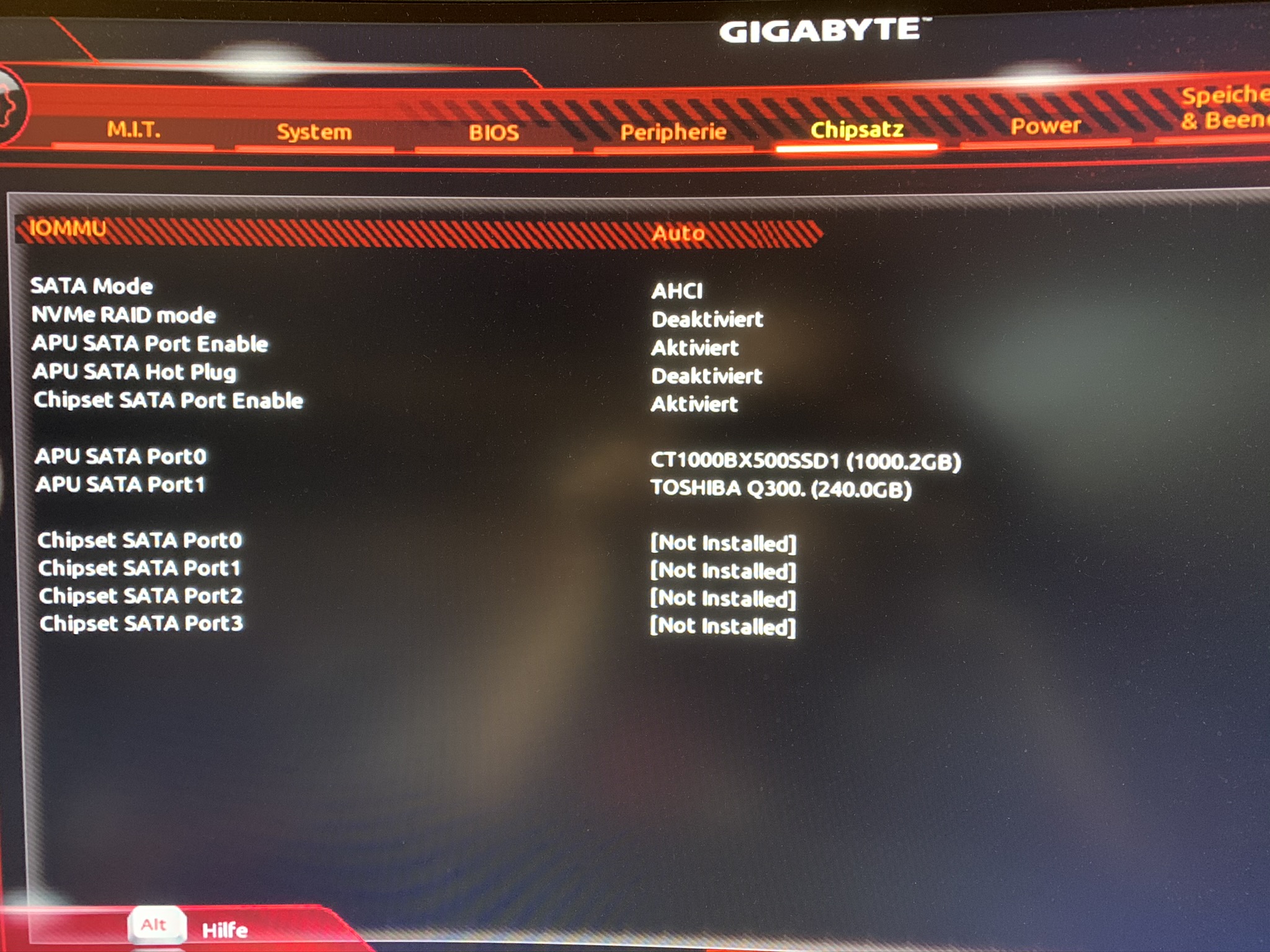

Chipsatztreiber habe ich im Zuge des BIOS Updates gleich mit installiert.

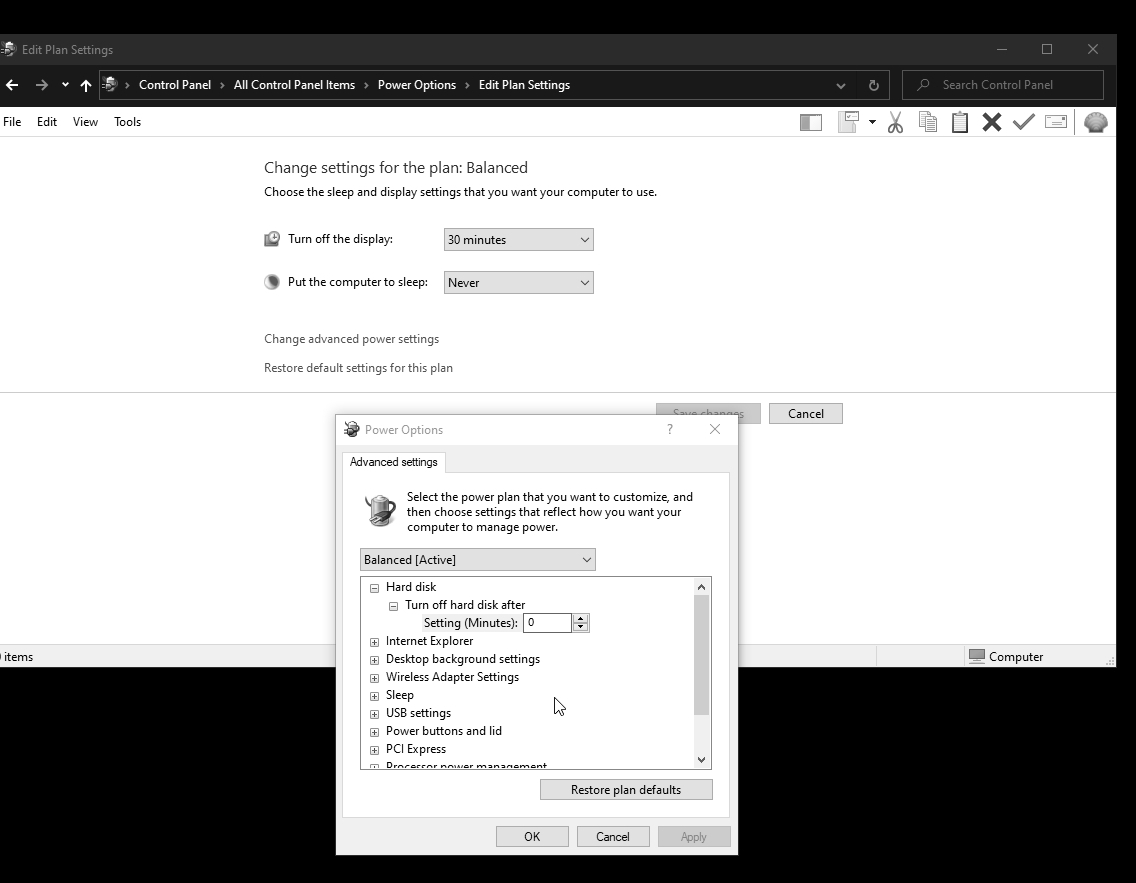

Einen solchen Punkt unter Systemsteuerung/Energieoptionen finde ich nicht. Komme nur zu den Punkten wo ich Höchste Leistung und co. einstellen kann, das beeinflusst den PC aber nur in der Hinsicht ob er überhaupt erst in den Ruhezustand geht oder nicht
Danke dir für den Screenshoot, habe jetzt alles identisch eingestellt. (Stand vorher tatsächlich auf nach 20 min abschalten)
Hat aber leider nichts gebracht, sobald der PC im Ruhezustand ist und er wieder aufgeweckt wird sind beide SATA SSds verschwunden.
@thompson004 hab ich direkt bei der Geschichte mit den Bluescreens gemacht, wo du mir mal so super geholfen hattest.
Falls keiner mehr eine Idee dazu hat, muss ich wohl damit leben. Habe bald Prüfungsphase und kann die Zeit für ein Neuaufsetzen momentan nicht aufbringen. Solche Probleme hatte ich Bei Win 7 definitiv nicht.
CMOS reset hatte ich im Zuge dessen schonmal gemacht, kann ich aber gerne nochmal versuchen.
Dem Problem gehe ich mal auf den Grund wenn ich etwas Zeit finde, hab noch ein günstiges B450 Board von MSI da was ich vorher drin hatte, hat zwar weniger RAM Slots macht aber für den Test keinen Unterschied. Danke für deine/ eure Tipps!
