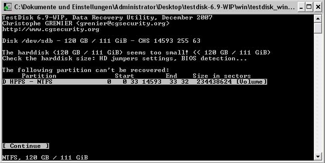

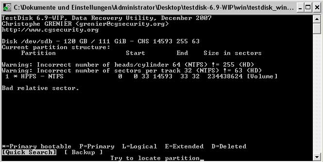

Der erste Screenshot ist gleich nach dem betätigen von Analyse, dann stand mir nur "QuickSearch" zur Auswahl. Der 2. Screenshot ist also gleich nach dem Quick Search...

So, ich habe nochmal eine Analyse gemacht und bei Vista mit y bestätigt.
Das Ergebnis ist im 1. Screenshot zu sehen. Danach hab ich die tiefere Suche durchgeführt --> 2. Screenshot.

So eine genaue Änderung habe ich noch nicht gesehen.
Sieht eher so aus, als ob die Festplatte praktisch ausgewechselt wurde.
Zu der Vista-Geometrie kann ich im Moment nicht viel sagen.
Auch setzt Testdisk die Partition am Ende auf 254 Heads, was ungewöhnlich ist.
Könnte ähnlich wie bei dynamische Volumen sein.
Teile mal mit, ob die Festplatte jetzt irgendwie als dynamisch in der Datenträgerverwaltung angezeigt wird oder ob dort sonst irgend welche Änderungen sind.

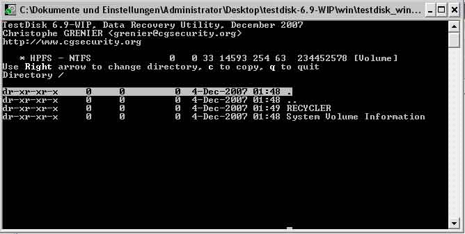

Drücke mal p, wenn du die Partition grün siehst, ob dort Daten und was für welche angezeigt werden.
Oder ob die nur leer ist?
Ist anhand deiner Angaben absolut seltsam.
Teile es mal mit.

Ich hab hier gleich mal einen Screenshot von der Datenträgerverwaltung und dem Eigenschaftenfenster der externen Platte.
Wenn ich in Testdiks p drücke, kommt das was man auf dem Screenshot 2 sieht.
