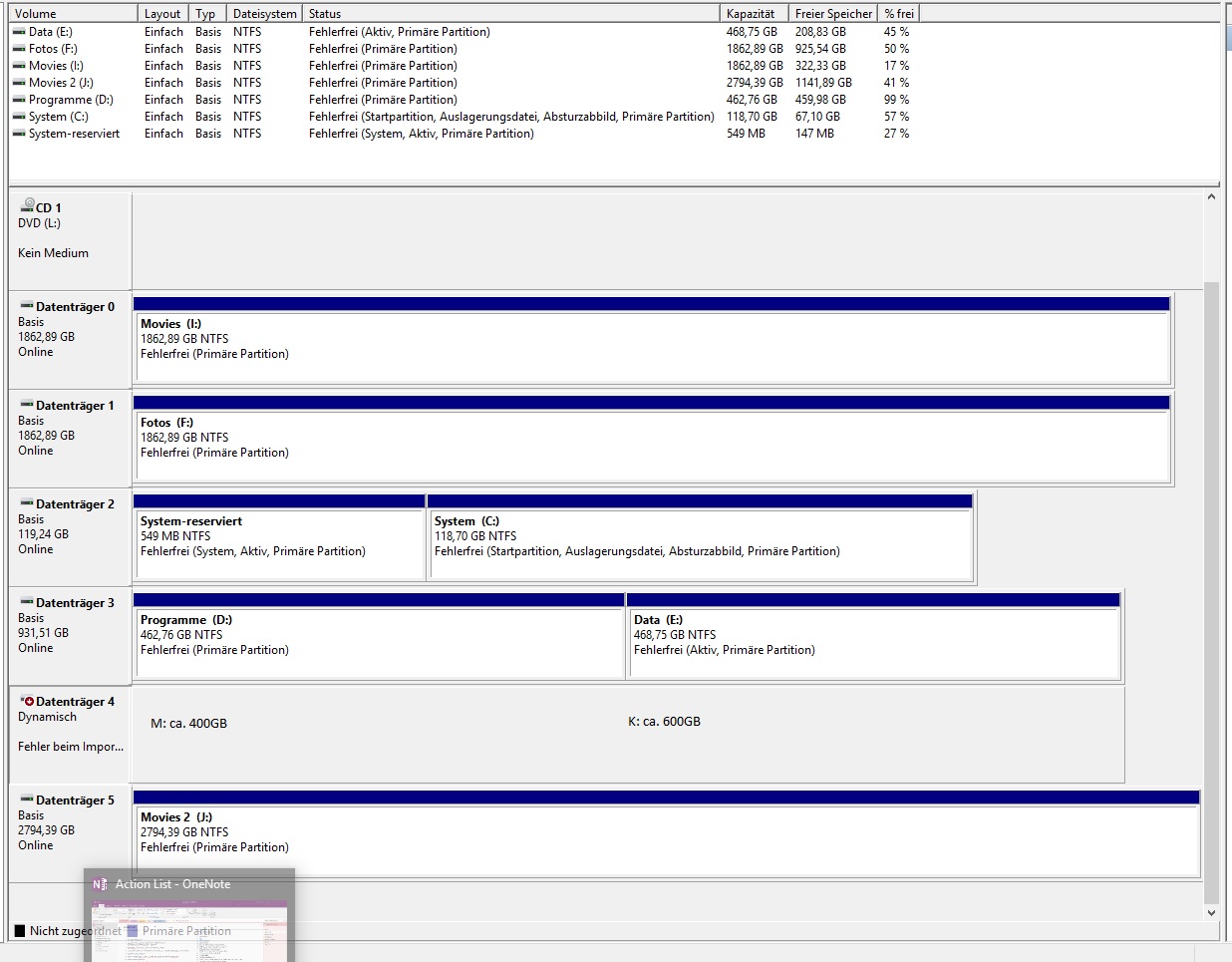

Aktuell wird mir die Platte wie im Bild (1) unter Win10 angezeigt (Datenträgerverwaltung).

Mach mal bitte neue Screen - komplette Datenträgerverwaltung. Dann mit paint LW-Buchstaben da nachtragen, wo sie evt. fehlen sollten gemäss deines Textes.

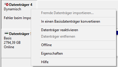

Datenträger 4 ist z.Z. durch dich ein dynamischer Datenträger geworden.

Stimmen die Kapazitätsangaben aller Datenträger auch mit den realen Werten der angeschlossenen Platten überein?

Bei deinem Prob ist derzeit zu klären, wo die Partitionstabelle des dynamischen Datenträgers ist. Deshalb Frage betreff der Grössen der dargestellten Datenträger.

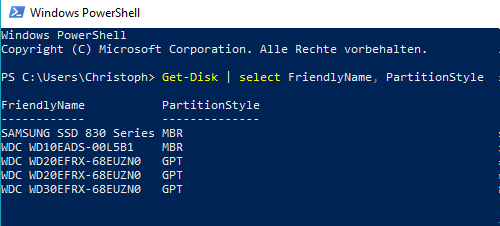

Ich hab via PowerShell die Partitionen angesehen:
Die Platte die die Probleme macht ist nicht gelistet. Die Samsung mit MBR ist meine SSD, die zweite mit MBR eine 1GB Platte mit Daten. Da die Platte mit Problemen ähnlich alt ist (allerdings keine WD sondern eine Samsung) denke ich sie ist auch MBR format.

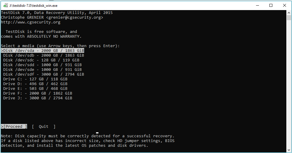

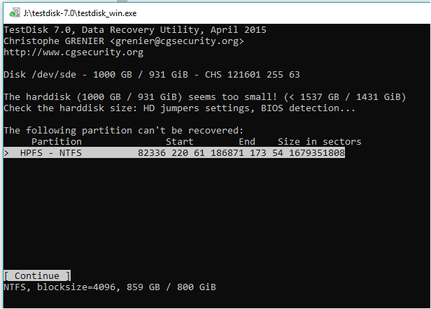

Mit Testdisk habe ich ein Problem, es sagt mir bei beiden Platten die Größen würden nicht stimmen:
Platte /sdd ist in Ordnung (Testdisk sagt Größe passt nicht)

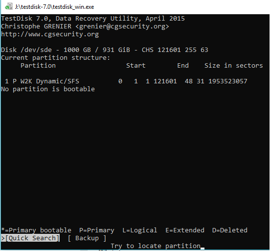

Platte /sde ist korrupt

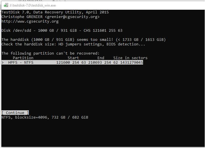

Nach Run auf /sdd bekam ich das:
Die Platte läuft aber in Ordnung. Ich weiß nicht was Testdisk da zu beanstanden hat.
Die korrupte Platte /sde ergibt folgendes:
Lt. Testdisk ist der Datenträger 4 dev/sde mit einer der beiden Partitionen von 3 dev/sdd verbunden gewesen oder ist es noch.

Kontrolliere mal bitte vor dem kommenden den Datenträger 3 - beide Partitionen und melde Fehler von Testdisk ohne die kommenden Schritte!
Ist alles i.O. im 1. Screen von dir oben "in Basisdatenträger konvertieren" ausführen. Fehler mit Screen melden.
Nach Umwandlung in Basisdatenträger erneut Testdisk Analyse Quick- + DeeperSearch aller angezeigten inkl. Screens bitte. Werden Partitionen angezeigt, dann diese markieren, mit p schaun, was da ist und mit c/C sichern, was geht.
