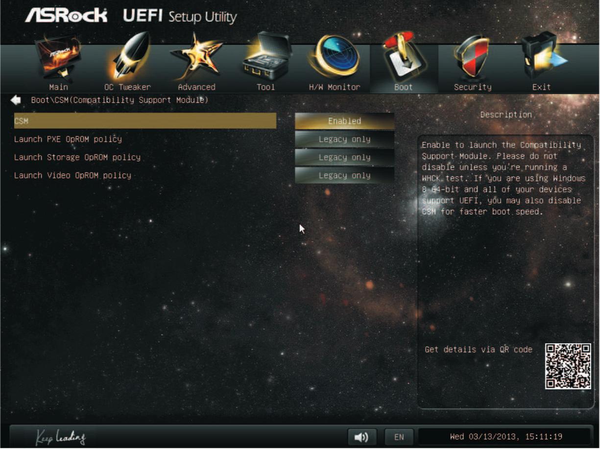

es ist nicht was fehlt, sondern was ist dazu gekommen... oder besser gesagt, was ist anderst...
unter UEFI kommt CSM (Compatibility Support Module) ins spiel, siehe hierzu Seite 90 im Handbuch nach... CSM findest du in UEFI BIOS unter dem Menu BOOT... die sollten alle auf ENABLED stehen... Siehe Anhang...
