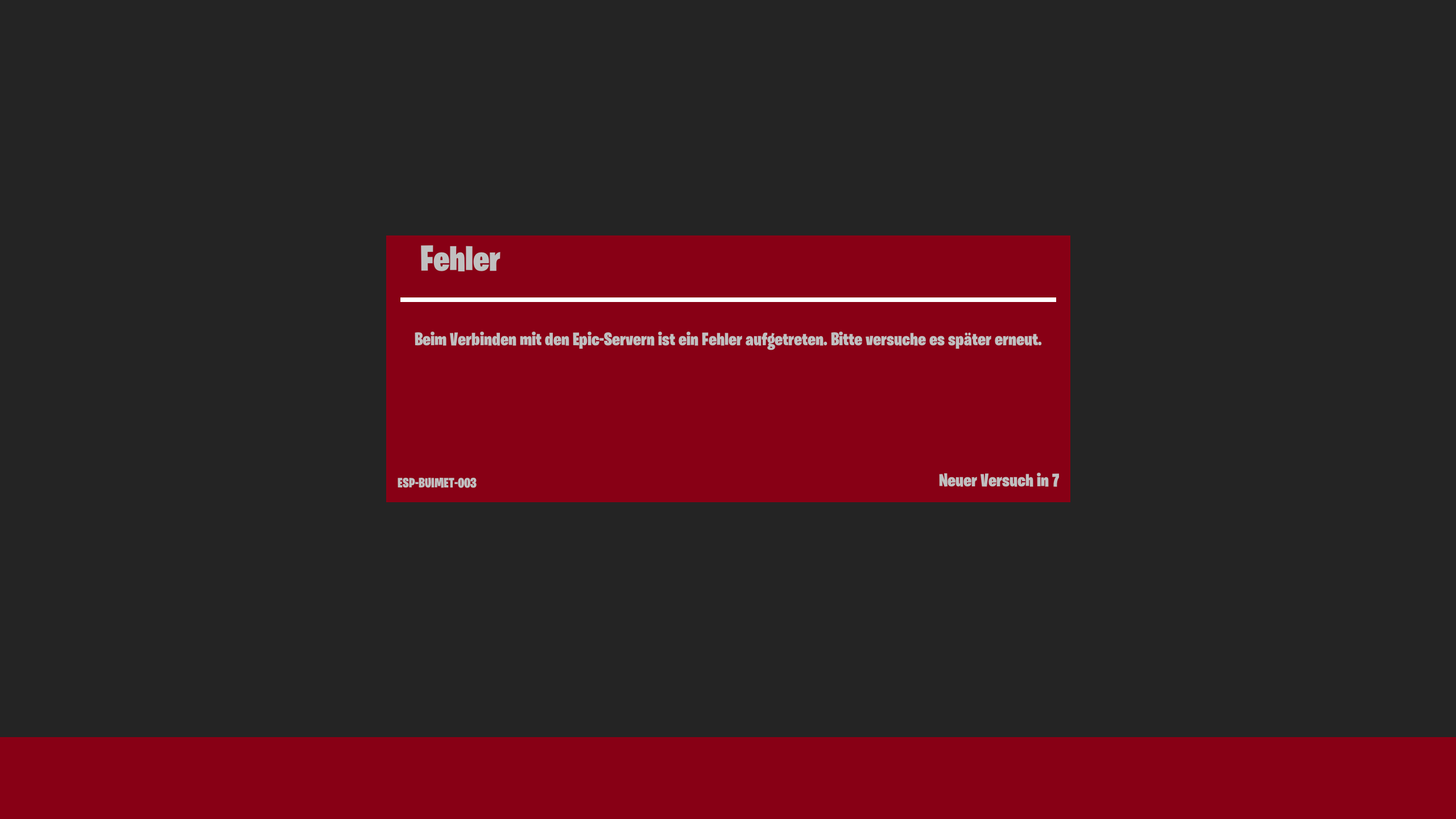

Das Problem kann ich wie folgt reproduzieren.
Starte ich Fortnite -> Splashscreen -> Netzwerkverbindungen mit Firewall blockieren (dies war durch Zufallen eine solche ähnliche Konstellation so bin ich drauf gekommen)
Kommt dieser oder jeder andere Screen - der versucht zum Server ne Verbindung herzustellen - wird es sehr sehr laut im Gehäuse... Klingt wie ein altes Modem wo man der "Kommunikation" zuhören kann.
Die GraKa möchte/kann ich ausschließen, da sie so etwas vorher auf dem alten MoBo nicht machte (und auch da ist es immer wieder zu diesem Screen gekommen)
Was auch komisch ist, bewege ich meine Maus im Spiel (unter Windows nicht zu hören) und sind die Lautsprecher auf Stumm geschaltet höre ich auch durch die Bewegung der Maus Geräusche...
Was zum Teufel issen dat für ein Mists? Jemand Ideen? Ich denke da gibt es wohl keine Abhilfen!?

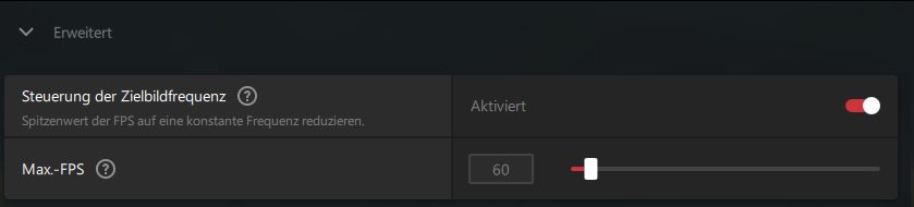

In dem Screen werden einfach Framelimits nicht wirken und daher hast du Spulenfiepen/rasseln von der GPU.
Bei manchen GPUs klingt das wie Modems aus den 90ern.

Ließe sich ja eigentlich schnell überprüfen: im Grafiktreiber ein Framelimit festsetzen - das greift dann auch in den Menüs.
z.B.
Wäre nicht das erste Spiel, in dessen Menü die Frames durch die Decke gehen und Spuelenfiepen damit massiv fördern.
Reaktionen: bart0rn

FPS Limit auf die Bildwiederholrate der Bildschirms sollte helfen.
