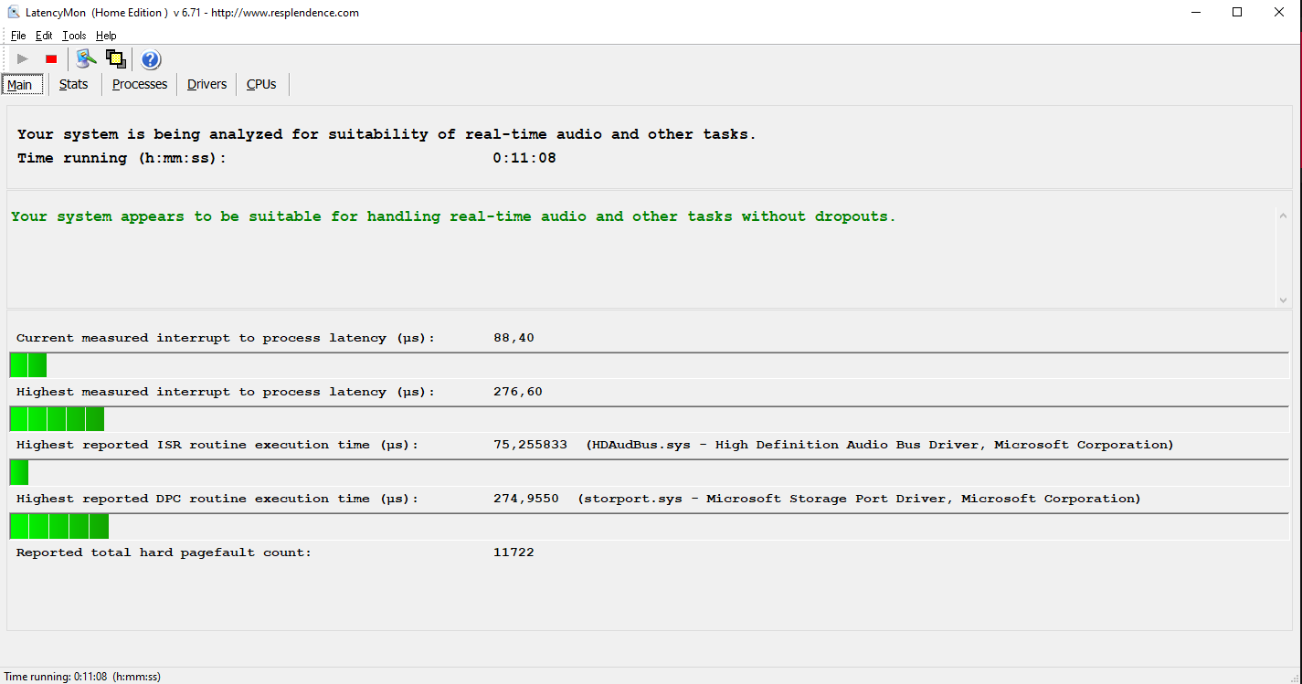

Ich habe LatencyMon ausgeführt im Idle und im Betrieb unter Last.

ansonsten: die latency schaut gut aus, weil alles grün.
