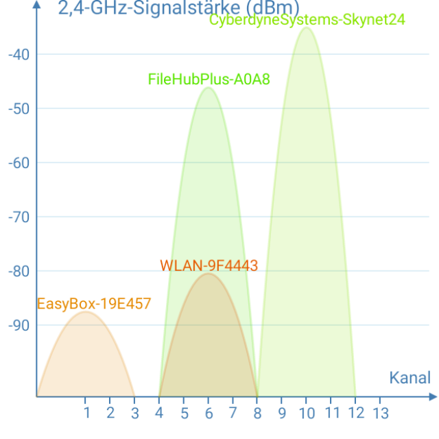

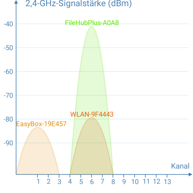

Hallo, ich habe mir ein FileHub RAVPower RP-WD03 zugelegt, um zum Beispiel einen kabellosen SD Kartenleser zu haben.
Das funktioniert, in Verbindung mit einem Android Smartphone via Wi-Fi auch.
Aber wichtiger wäre mir, den RAVPower RP-WD03, mit der Fritz!Box zu verbinden. Das hat bisher auch einmal geklappt. Gefreut und Hub erstmal weggelegt. Nach ein paar Tagen erneut probiert und keine Verbindung zur Fritz!Box mehr. Ich habe nichts verändert, nur aktuelle Firmware 6.50 auf die Box und der Hub stand auch noch in der 7490, unter WLAN,/Funknetz/Bekannte WLAN-Geräte. Nur eben nicht verbunden.
Problematisch sehe ich, wenn ich mit dem Handy via Browser, in den Einstellungen des Hub bin und zu den Interneteinstellungen navigiere, dass ich bei verfügbaren WLANs mein WLAN oft nur sehe, wenn ich in den Wi-Fi Lan Eisntellungen, des Hub, zum Beispiel "Land" ändere. Dann bricht auch kurz die WLAN Verbindung, zwischen Handy und Hub ab. Gleiches passiert auch wenn mein WLAN doch mal angezeigt wird und ich zum verbinden den WLAN Key eingeben will. Klick auf speichern und zack Verbindung zwischen Handy und Hub unterbrochen.
Mit der App FileHub Plus wird mir zwar hin und wieder angezeigt "Verbindung erfolgreich", aber dem ist nicht so.
Irgendwie habe ich keinen Rat mehr. Sicher, wenn ich den Hub via LAN-Kabel, mit der Fritz!Box verbinde, alles kein Problem, aber mit Kabel ist ja nicht der Sinn der Sache.
Bin für jeden Tipp dankbar.
Vielleicht übersehe ich etwas. Hier ein Link, für die Anleitung, in englisch, als PDF
