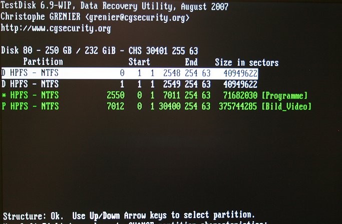

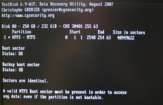

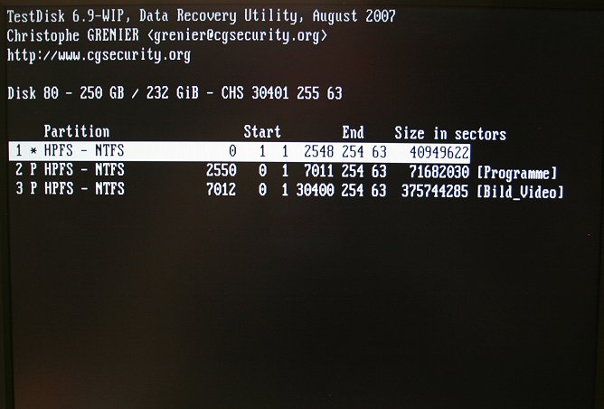

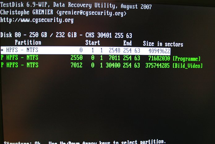

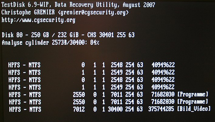

vielen Dank für die schnelle Hilfe. Habe die gewünschten SChritte getan, hier die Ergebnisse.
Habe fotografiert, weil ich nicht wusste, wie ich sonst den screen bekomme:
1/2 = Nach Start einfacher Analyse
3 = währende deeper search
4 = Ende deeper search
Partition Programme und Bilde_Video ist Ok, daten werden angezeigt mit p
Die andere Partition (System) - egal wann ich p drücke immer der Fehler "Filesystem seems damaged". Auch auf Sreen 4 bei den oberen zwei
Wie könnte ich weiter machen?
Danke für das intensive mitdenken.

Ich gehe jetzt von diesem Screen aus;
https://www.computerbase.de/forum/attachments/4-jpg.85033/
Dort wird nur eine primäre Partition angezeigt, die 8 MB kleiner als möglich angezeigt wird.
Die andere Partition würde passen ist aber eine logisches Laufwerk und kann nicht booten.
Daher wahrscheinlich verkehrt.
Vielleicht wenn dort eine primäre Bootpatition gewesen ist, könnte diese mal manuelle eingegeben und eine Diagnose des Bootsektors gemacht werden.
Dabei zerstörst du keine Daten und wäre nur ein Versuch die Partition mit Daten wiederherzustellen.
In jeglichen anderen Fall, wäre bei einem beschädigten Dateisystem Datenrettungssofware eine sichere Alternative.
