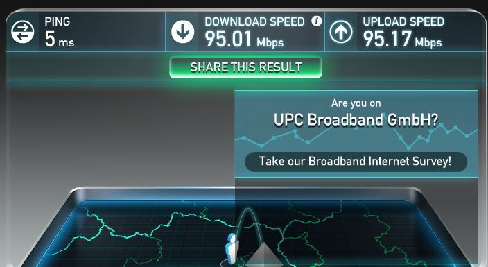

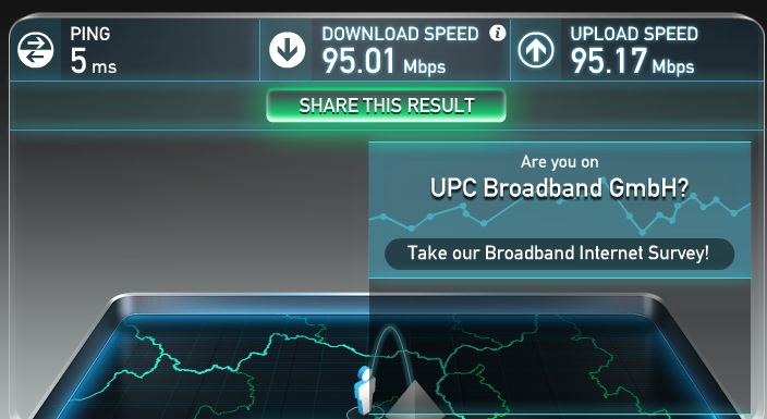

100symmetrisch

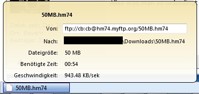

ich lad mal
Also ich seh das 1 mb/s upload ist. Also geht der Server doch richtig.
