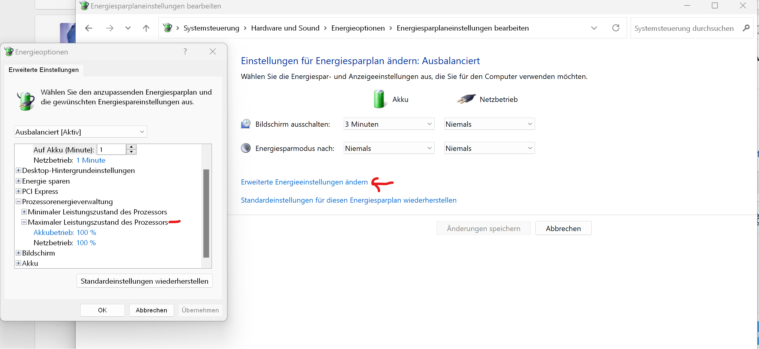

Abhilfe: "Maximalen Leistungszustand des Prozessors" auf 99% stellen. In den Energiespareinstellungen. Reduziert den verbrauch von 85W auf ca 50W. CPU wird dabei ca 11% langsamer. Zumindest bei mein 5600G

@crustenscharbap sehr coole Info von dir, danke dafür. Der Unterschied von 100% auf 99% ist schon erheblich. Wo genau kann man denn die 99% einstellen, ich stehe da gerade igwie auf dem Schlauch. :freak:
