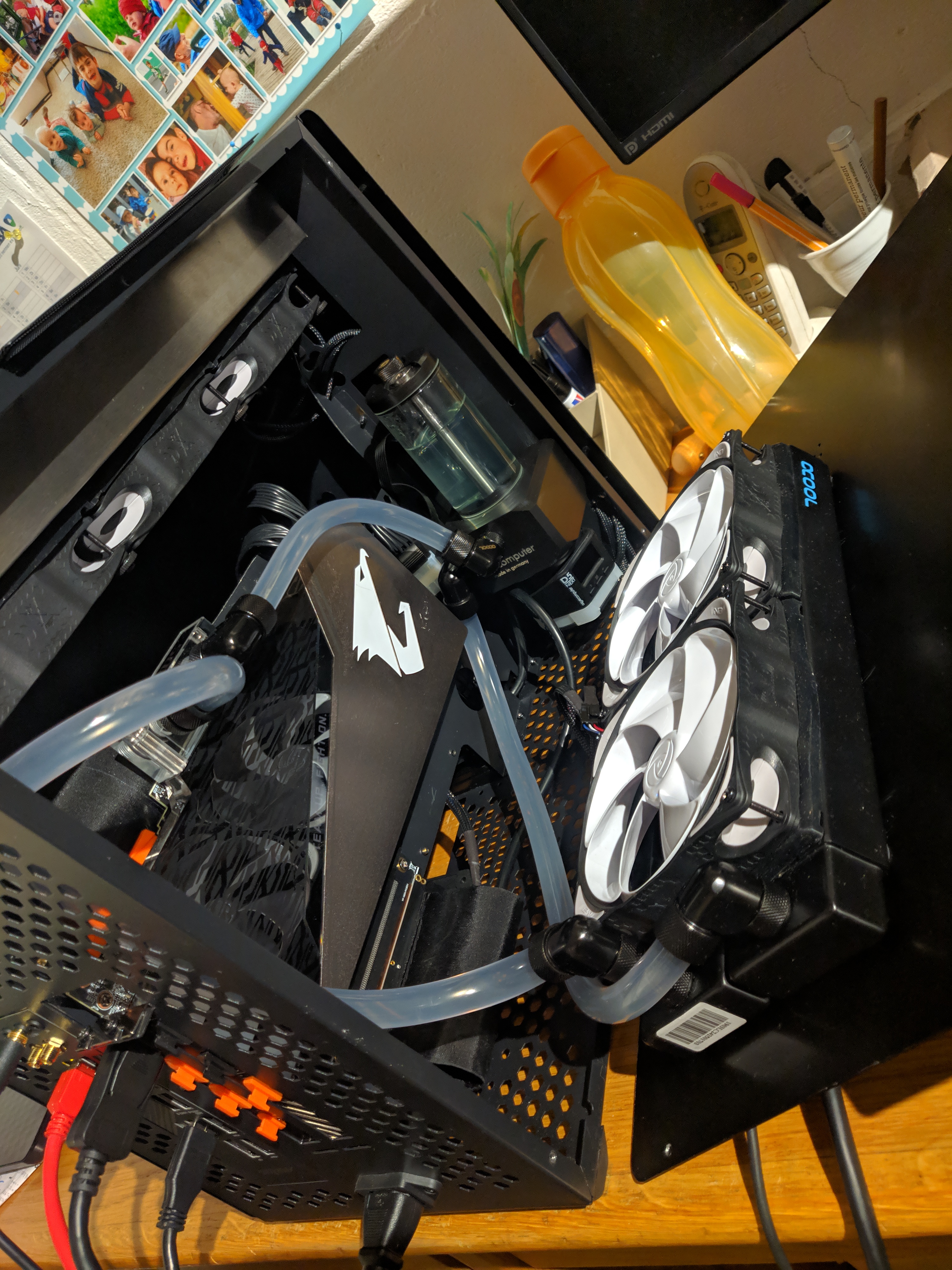

habe meine erste Wakü aufgebaut.
Da das Kühlmittel gewechselt wird kann ich auch die 1. Optimierung vornehmen.
CPU-Block tausch und 140 Radi kommt dazu
Jetzt meine Frage:
Derzeit habe ich einen 360 und 240 Radiator im System. Der 240 stammt aus einer Alphacool AiO und hat eine Dicke von 25mm, denke Standard 16 Finch per Inch.
Da die Umgebungstemperatur im Sommer, unterm Dach, Recht hoch ist überlege ich auf einen Radi mit 22 fpi (ebwk se 240) zu wechseln.
  • 3700x
  • 2080Ti
Lohnt sich der wechsel?
Ja ich weiß je mehr desto, aber lohnt es sich wirklich?

Zu wenig Infos, aber die Radiatorfläche sollte reichen wenn die Radiatoren sich nicht gegenseitig aufheben. Gern gemachter Fehler: Ein Radiator einblasend und einer Ausblasend.
dir sollte klar sein, dass eine höhere Dichte (22 Fins/Inch ist schon eher engmaschig) optimiert ist für schnelldrehende Lüfter. Kannst du natürlich gerne machen, würde dann aber ziemlich deutlich zu hören sein. Liegt halt an deinen Präferenzen.
Welche Lüfter und welche Pumpe nutzt du denn? Bzw. wie ist denn die WaKü aufgebaut?
Ggf. bringt dir der zusätzliche 140er nur bedingt etwas, da der Kreislauf je nach Pumpe durch die Fließwiderstände auch einfach irgendwann zu groß wird und sich der Durchfluss reduziert.

Aus dem bauch heraus: NEIN!
Wie ich darauf komme? ->
ich habe in meinem sehr üppigen Kühlsystem mal einen zusätzlichen 120er Radiator mit rein gequetscht, das brachte messbar wenn überhaupt so gerade eben 1 Grad weniger Delta bzw Wasser Temperatur.
Wenn du im Sommer hohe Temperaturen hast, guck dir mal externe Radiatoren an. Ein externer 360er mit gescheiten Lüftern bewirkt bereits Wunder.

Welche Infos braucht ihr noch?
Habe oben ein Bild angehängt.
Auf der hinteren Seite, wo die CPU sitzt, kann ich auf Grund der Positionierung im Schrank keinen Radiator platzieren.
Der 22 fpi-Radi ist vom Tisch, aber ein zweiter über dem anderen 240er wäre denkbar. Der Untere komplett im Gehäuse, der Obere außerhalb, die Lüfter an der Gehäuseinnenwand. Der 2te würde ein x-flow von Alphacool werden. Der wäre perfekt für die neue Schlauchführung.
Für den Ersten habe ich die vorhandenen 3er Löcher auf 5 und 6mm vergrößert.
Von welchem Wert sprechen wir (rpm)?
Da kann ich dir keinen genauen Wert nennen, aber prinzipiell gilt: Je schneller/leistungsstärker der Lüfter ist, desto besser geeignet für solche Radiatoren. Ich nutze selber Radiatoren mit geringer Lamellendichte (10-12 fins/inch) mit langsameren und leisen Lüftern und bin damit sehr glücklich. Würde ich dir auch empfehlen, allein wegen der Laufruhe. Lieber mehr Fläche und dadurch auch leise Lüfter.
billie_heula schrieb:
3x eloop, airplex radical 2/360
Der hätte noch etwas Optimierungspotential, der ALC ist ziemlich performant, die airplex radical leider nicht.
Viel bringt das aber auch nicht, eventuell bekommst du bei gleicher Lautstärke mit einem HWLabs 360 GTS noch 30-40W mehr Abwärme weg. Da bist du dann aber schon zwischen bei etwa 1000 rpm, was nicht mehr besonders leise ist.
Einen 140er würde ich in das Gehäuse definitiv nicht mehr dazu quetschen.
Reaktionen: billie_heula
Im Allgemeinen ist das Feintuning, die Unterschiede zwischen gleich großen und dicken Radiatoren sind einfach recht gering.
Wenn du einen spürbaren Unterschied sehen willst, dann hilft nur mehr Fläche.
