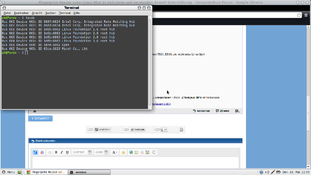

Fangen wir mal ganz vorne an, führ erstmal lsusb aus und zeig uns die Ausgabe, anscheinend findet er das ja anscheinend schon nicht.
jup,
und
Bus 001 Device 003: ID 147e:1002 Upek
sollte die Ausgabe von lsusb sein

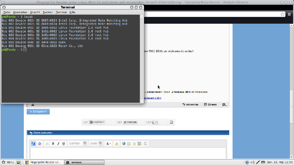

also danke schonmal für die raschen antworten. hier ist die ausgabe bei lsusb
wird also erkannt oder?
edit: sorry die quali hat durch die geringere auflösung etwas drunter gelitten, sollte aber alles noch erkennbar sein.
