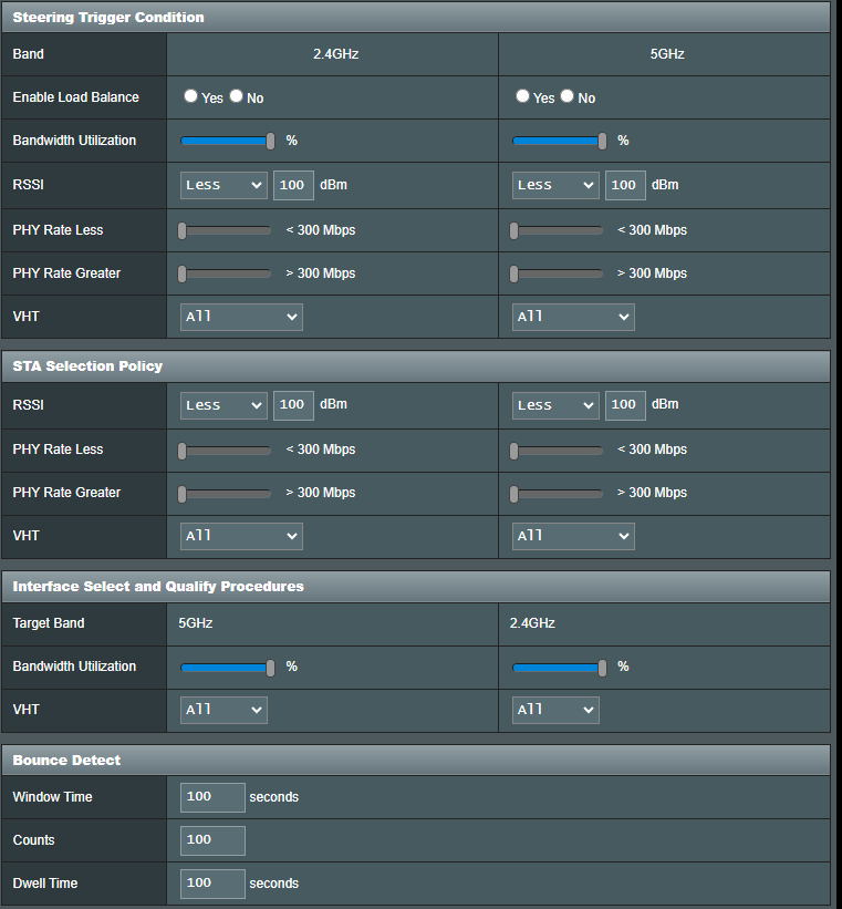

Eher ist die FB "zu dumm" und macht Band Steering, obwohl sie es bei der niedrigen Signalqualität nicht sollte. Leider hat AVM keinerlei Konfigurationsmöglichkeiten für das Band Steering vorgesehen, mal im Vergleich dazu ASUS.
https://demoui.asus.com/Advanced_Smart_Connect.asp
Hilft dir jetzt natürlich auch nicht weiter, außer du deaktivierst Band Steering ganz und überlässt es den Clients sich die bessere Frequenz selbst auszusuchen. Die Geräte brauchen kein Band Steering dafür, das können sich schon ganz von alleine. Mit Band Steering versucht man normalerweise Geräte auf das jeweils weniger ausgelastete Band zu zwingen, damit für andere Geräte die diese Frequenzen nicht nutzen können mehr Bandbreite übrig bleibt.
