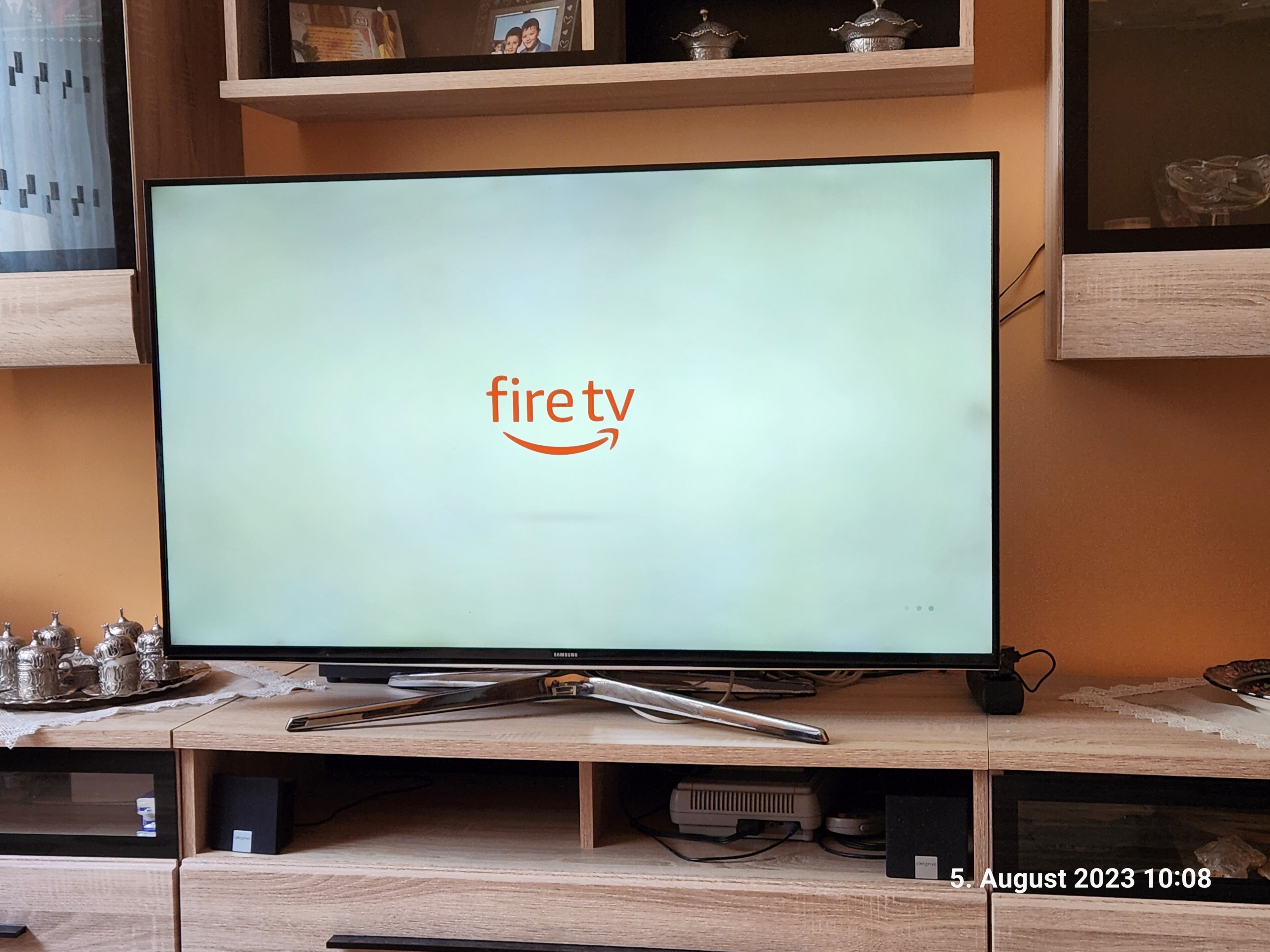

einer meiner Freunde hat mir seinen kaputten Fire TV geschenkt. Der Fire TV hängt im Ladebildschirm fest. Ich habe den Fire TV schon mal mehrere Tage an meinen Fernseher angeschlossen und darauf gewartet, dass der Ladebildschirm irgendetwas anderes anzeigt. Nach etwas recherche habe ich gelesen, dass man den Fire TV via ADB zurücksetzen kann. Leider sind die Anleitungen eher mau. Hat jemand von euch evtl. Erfahrung und kann mir eine Anleitung auf Youtube oder auf einer anderen Seite empfehlen.

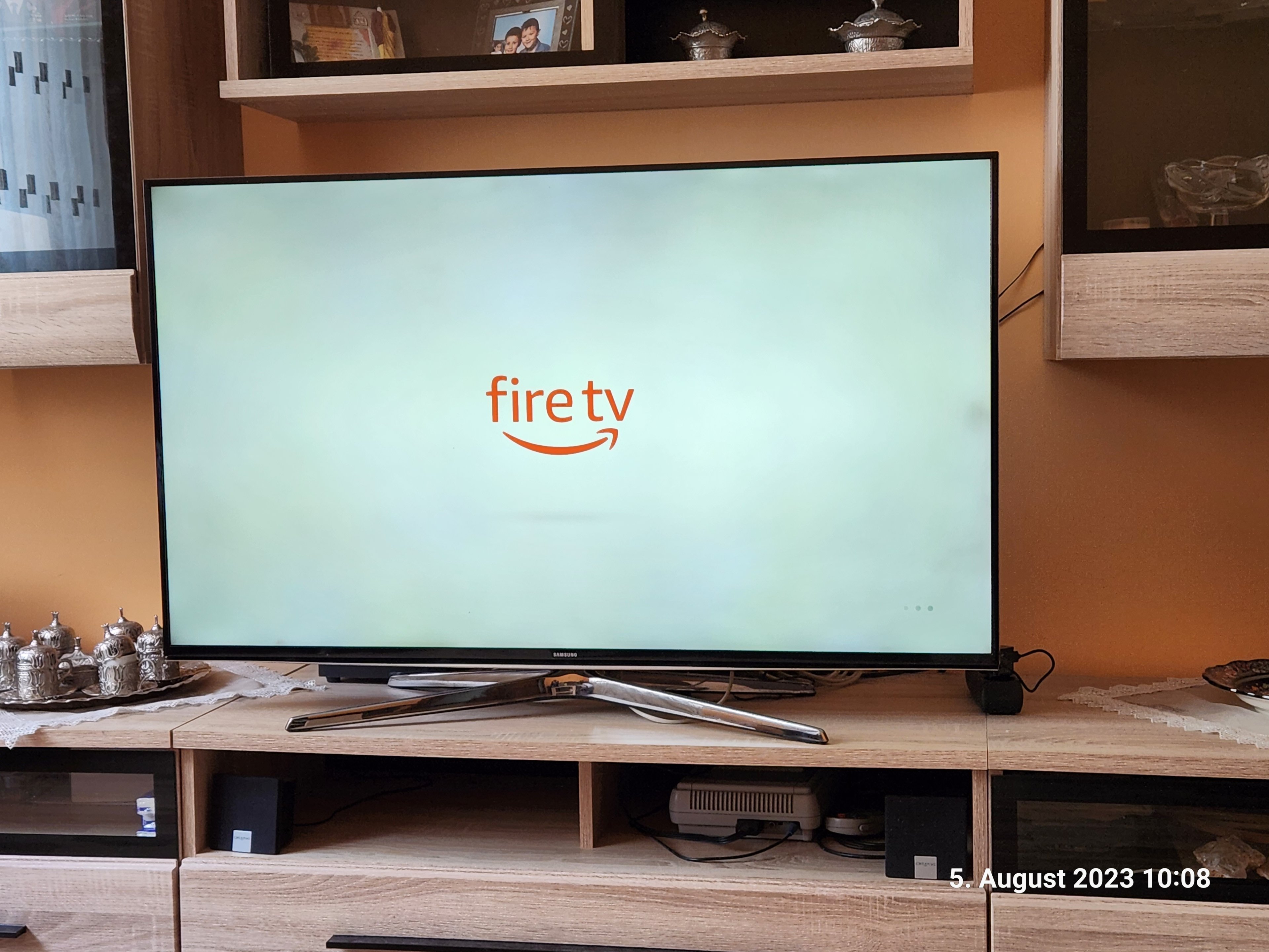

Das Zirücksetzen mittels Fernbedienung hat nicht funktioniert. Der Fire TV bleibt an diesem Bild hängen. Hat moch jemand eine Idee?

Ein Echo Show 8 hat Amazon mir auch schon mit einem Update kaputt gemacht, und es gab für das Gerät zumindest keine Firmware, man konnte dann zwar mit einer tastenkombination in den Android bootloader versetzen, aber auch das Zurücksetzen dadurch hat nicht dafür gesorgt dass es über den bootscreen hinweg kommt.
Das freche ist das Amazon mir dann ein 15% Gutschein angeboten hat weil der älter als 12 Monate war, habe das Ding aber bei Saturn gekauft und dort einen neuen bekommen.
Du könntest schauen ob es Firmware für das Gerät gibt z.b bei xda developers, vielleicht hilft es ja die Firmware frisch aufzuspielen.
leider hat sich nach weiterer recherche herausgestellt, dass auch für das flashen das adb-debugging aktiviert sein muss.

Wenn der Factory Reset nicht hilft, kann man selbst nichts mehr machen.
PS: Hast du auch mal die Batterien der Fernbedienung gewechselt, nicht das diese leer sind und deshalb der Reset mit der Fernbedienung nicht funktioniert hat (und auch 10-20 Sekunden gedrückt gehalten?)
Ich habe neue Batterien benutzt und auch den Factory Reset mittels der Tastenkombination versucht, aber das hat alles nichts gebracht. Naja, es soll wohl nicht sein. Thema kann geschlossen werden.
