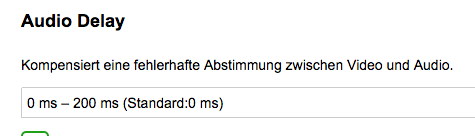

Kann man den Denon nicht sagen, schick das Videosignal erst 2 Sekunden später los, damit beides zeitgleich ankommt?
Selber schon gefunden, aber bei max. 200 ms hilft das ja auch nicht weiter.

Videosignal verzögern wüsste ich nicht, wenn kann man nur das Audiosignal einstellen und meist nur einen positiven Offset, da das Audiosignal in der Regel schneller kommt als das Bild vom TV verarbeitet wird und nicht umgekehrt.
Suche mal nach Audio Delay bei dem Receiver. Vielleicht kann man da auch einen negativen Wert einstellen.
Hatte das oben ja schon ergänzt. Max 200 MS ist beim Denon drin.
