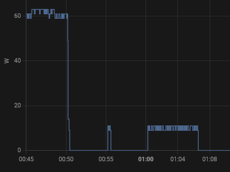

Ab und an bleiben die Geräte noch für ein paar Minuten an bis die Mehrfachsteckdose schaltet - ich dachte das ist die durchgenudelte Einstellschraube für die Abschaltschwelle - meinst du das ist der Refresh des TVs?
Viele TVs gehen nach dem Ausschalten nicht direkt aus sondern machen noch irgendwelche Sachen. So sieht das bei meinem LCD-TV aus, der kommt nach dem Ausschalten nochmal und macht irgendwelche Sachen im Hintergrund. Wenn man den nicht komplett vom Strom trennt aktiviert er sich am Tag einige Male obwohl man ihn nicht nutzt. Daher die Lösung über eine smarte Steckdose, welche das TV-Setup dann hart abschaltet.

Der OLED hängt ja dauerhaft am Strom, er schaltet nur anhand seines Verbrauchs die Slaves an oder aus..
Also OLED immer Standby, ich drücke "Einschalten", OLED zieht über X Watt -> alles anderen Komponenten schalten sich ein. und eben umgekehrt wenn ich den OLED wieder in Standby schicke, da dauert es aber ab und an länger bis er wieder unter die X Watt fällt, obwohl der Screen bereits aus ist. Das könnte der refresh sein.
So hört es sich sinnig an @Corto. Hast du mal beobachtet ob die Peripherie zwischendurch nochmal startet ohne dein Eingreifen? Keine Ahnung ob der Pixel Refresh zwischendurch nochmal stattfindet.
