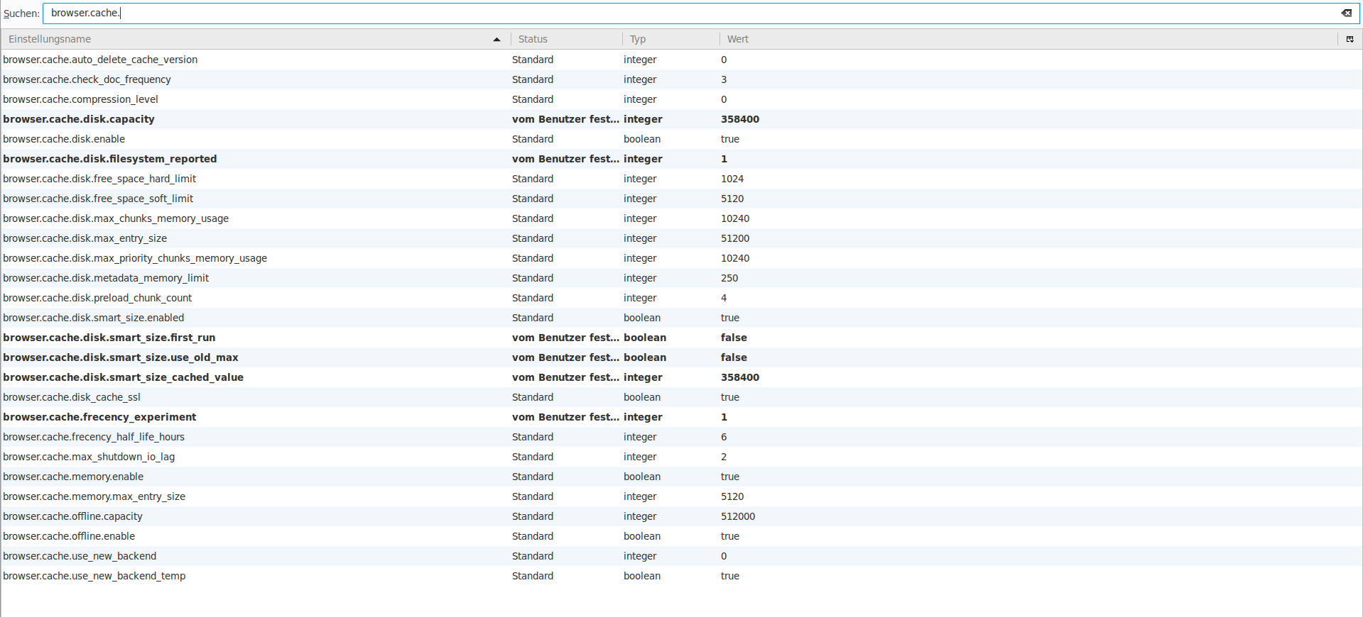

Das sieht bei mir so aus: firefox-about-config-browser-cache.png
Was soll ich da wie anpassen?

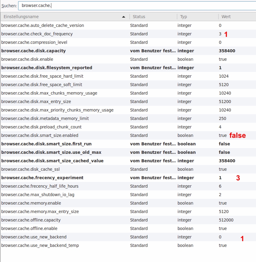

Ja, da gibts in der Tat kaum was Auffälliges. Ich hab in deinem Screenshot mal meine abweichenden Werte rot eingetragen. Dass das hilft, kann ich aber nicht garantieren. Es hängt ja auch nicht nur vom Browser ab, wie sich der Browser verhält, sondern auch von Hintergrundprozessen wie dem Virenscanner z.B.

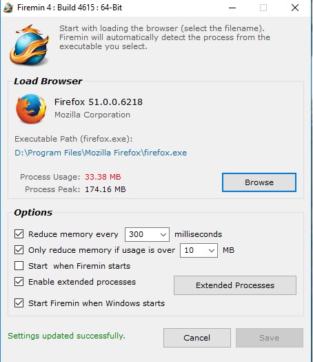

Das kleine Tool ​Firemin begrenzt den Ram. Funktioniert bei meinen Windows 10+ FF 64bit. Habe auch wie vorgeschlagen 500 Ram eingestellt. Aber nimmt er nicht mal. Bleibt meistens sogar unter 100mb Ram.
Auf der Seite wird alles auch gut beschrieben.
Hier die aktuelle Version: http://www.rizonesoft.com/downloads/firemin/ Firemin4.jpg
In der aktuellen Version kann man nur "Only reduce when over 5...99MB" einstellen... ini-Datei schafft aber Abhilfe. Man sieht nur keinen Wert in der Combobox und man darf nicht mehr per GUI speichern.
Mal radikal mit geringen 256MB testen und wenn das funktioniert mit dem clearen und er die Daten trotzdem im Standby-Cache lässt, dann stell ichs auf 1024/2048MB und gut.

Ja leider ist das Tool auch nicht perfekt. Später lädt er viel zu oft nach was stört und zu rucklern führt. Ich würde ihm 2 GB zugestehen und beim leeren darf er auf 300Mb gehen. Damit müsste er genug Luft zum Arbeiten haben. Die 2 Gb vollzumachen dauert ja eine Weile.
Die Einstellungen im Tool sind viel zu konservativ und auf ein Rechner ausgelegt der sehr wenig Ram hat. Heutzutage haben doch viele um die 8 GB.
